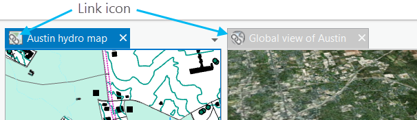

Wenn Sie die Verknüpfung von Ansichten aktivieren, werden alle angezeigten Ansichten automatisch mit der aktuell markierten (aktiven) Ansicht verknüpft (gemäß der von Ihnen gewählten Verknüpfungsoption). Dies gilt auch für alle neu geöffneten Ansichten des Projekts, selbst wenn die Verknüpfung bereits aktiviert wurde. Die Verknüpfung wird durch ein Kettensymbol dargestellt, das über dem Symbol der einzelnen Ansicht angezeigt wird.
Das Symbol für die Verknüpfung von Ansichten (Kettensymbol) wird über dem Typ der Kartenansicht angezeigt, wie hier dargestellt.
Die 3D-Ansicht ist mit der aktiven Kartenansicht verknüpft, wie durch das Kettengliedsymbol gezeigt.
