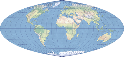

Beispiel für die Eckert-Greifendorff-Projektion
Die Eckert-Greifendorff-Kartenprojektion mit Greenwich als Mittelpunkt ist dargestellt.

Gradnetz
Die Eckert-Greifendorff-Projektion ist eine modifizierte azimutale Projektion. Der Äquator und der Mittelmeridian werden als gerade Linien projiziert, wobei der Mittelmeridian 0,46-mal so groß ist wie der projizierte Äquator. Die anderen Meridiane und Parallelkreise sind geschwungene Linien mit ungleichmäßigen Abständen. Die Meridiane sind zum Mittelmeridian hin konkav, während die Parallelkreise zum nächsten Pol hin konkav sind. Die Pole werden als Punkte dargestellt und erscheinen als hervorstehende Kanten. Der Umriss der Projektion ähnelt einer sinusförmigen oder biquadratischen authalischen Projektion. Das Gradnetz ist symmetrisch über dem Äquator und Mittelmeridian.
Verzerrung
Die Eckert-Greifendorff-Projektion ist eine flächentreue (äquivalente) Projektion. Formen, Richtungen, Winkel und Entfernungen sind verzerrt. Die Verzerrungen sind in der Nähe des Mittelpunktes der Projektion moderat. Sich wölbende Meridiane erzeugen eine starke Verzerrung hin zum Rand der Projektion. Die Verzerrungswerte sind symmetrisch über dem Äquator und Mittelmeridian.
