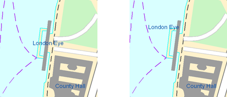

Die Abbildungen zeigen das London Eye, das unter Verwendung des Parameters Überlauf beschriftet ist. In der linken Abbildung wird eine Entfernung für Maximaler Überlauf angegeben. Die Beschriftung wird nahe dem Mittelpunkt des Polygons und gleichmäßig über die Polygongrenze hinaus platziert. In der rechten Abbildung wird die Option Asymmetrischen Überlauf erlauben verwendet. Für die Gebäude-, Landnutzungs- und Straßen-Features wurden Feature-Gewichtungen festgelegt. Deshalb wird die Beschriftung über dem Wasser platziert, für das keine Gewichtung festgelegt wurde.
Polygon-Beschriftungen, für die der Parameter "Überlauf" aktiviert wurde
