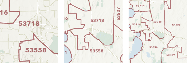

Im unten stehenden Beispiel sind die Maßstabsstopps bei 1:250.000 mit der Schriftgröße 9 und bei 1:24.000 mit der Schriftgröße 28 festgelegt. Das linke Bild zeigt die Karte im Maßstab 1:45.000 mit der Beschriftung in größerer Schrift. Das mittlere Bild zeigt die Karte im Maßstab 1:125.000, und das rechte Bild zeigt sie im Maßstab 1:245.000. Beim Verkleinern der Karte nimmt die Schriftgröße entsprechend den Einstellungen der Maßstabsstopps ab.
Die drei beschrifteten Karten verdeutlichen, wie sich die Beschriftungsgröße bei verschiedenen Maßstäben ändert.
