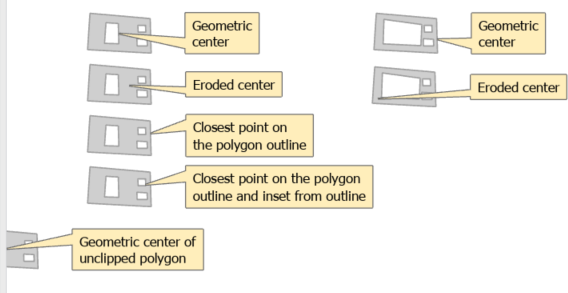

Für Polygon-Features-Beschriftungen, die ein Textsymbol mit einem Callout enthalten, können Sie den Ankerpunkt für das Callout-Symbol mit der Maplex-Label-Engine festlegen. Die folgenden Optionen für Ankerpunktpositionen, an denen der Callout am Feature gefangen wird, sind verfügbar:
  • Geometrisches Zentrum
    Wenn der Ankerpunkt nicht im geometrischen Zentrum des Polygons platziert werden kann, wird er auf dem der Beschriftung nächstgelegenen Punkt auf dem Umriss platziert. Das geometrische Zentrum des Polygons ist dessen Schwerpunkt. Dieses Zentrum liegt nicht immer innerhalb des Features. Wenn es nicht im Feature liegt, wird der Ankerpunkt auf dem Umriss des Features platziert. Dies ist die Standardeinstellung.
  • Ausgedünntes Zentrum
    Der Ankerpunkt wird im ausgedünnten Zentrum des Polygons platziert. Das ausgedünnte Zentrum wird bestimmt, indem die äußeren Layer des Polygons einzeln entfernt werden, bis nur das Zentrum übrig ist. Dieses ausgedünnte Zentrum liegt innerhalb der Polygongrenzen.
  • Nächster Punkt auf Polygon-Umrisslinie
    Der Ankerpunkt wird an dem Punkt auf der Polygon-Umrisslinie platziert, welcher der Beschriftung am nächsten ist. Mit der Option Einfügen von Umrisslinie wird der Ankerpunkt mit einem festgelegten Abstand von der Polygon-Umrisslinie eingefügt. Diese Option ist nützlich, wenn Grenzen zwischen Polygonen beschriftet werden und bei der Beschriftung nicht eindeutig wäre, auf welches Polygon sie sich bezieht.
  • Geometrisches Zentrum des nicht ausgeschnittenen Polygons
    Der Ankerpunkt wird im geometrischen Zentrum des nicht ausgeschnittenen Polygons platziert. Wenn das Polygon außerhalb der aktuellen Ausdehnung liegt, berechnet die Maplex-Label-Engine das geometrische Zentrum anhand des gesamten Polygons. Wenn der Ankerpunkt aufgrund eines Loches im Feature nicht im geometrischen Zentrum platziert werden kann, wird stattdessen das ausgedünnte Zentrum des ausgeschnittenen Polygons verwendet. Da die Maplex-Label-Engine den Ankerpunkt anhand des nicht ausgeschnittenen Polygons platziert, kann dieser außerhalb der aktuellen Ausdehnung liegen.
In der folgenden Abbildung werden diese Optionen für Ankerpositionen für Callouts dargestellt:
Verfügbare Ankerpositionen für Callouts
Verfügbare Ankerpositionen für Callouts werden dargestellt.
