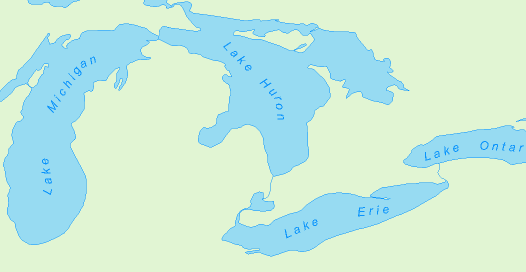

In der folgenden Abbildung wurden die Großen Seen mit dem Style Flussplatzierung und dem Parameter Wortabstand beschriftet:
Parameter für den Wortabstand mit dem Style "Flussplatzierung"
