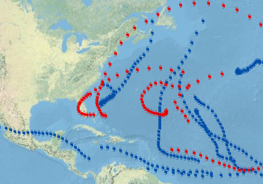

Stellen Sie sich vor, Sie haben Daten aus zwei verschiedenen Zeiträumen, die Sie nebeneinander vergleichen möchten. Es kann nützlich sein, die beiden Datensätze so wiederzugeben, als ob sie gleichzeitig stattfänden. So können Sie nach ähnlichen Mustern oder Unterschieden in den Datasets suchen. Sie können beispielsweise die Hurrikansaisons von zwei aufeinander folgenden Jahren vergleichen, indem Sie die Daten der ersten Saison um genau ein Jahr verschieben. Dann können Sie die beiden Hurrikansaisons zusammen wiedergeben, als ob sie im selben Jahr stattfänden. Auf diese Weise können Sie nach Mustern dazu suchen, wann und wo die Hurrikane in den beiden Jahren auftreten. Dieses Beispiel wird unten veranschaulicht:
Zeitversatz auf einer Karte
