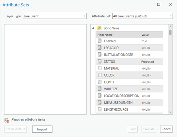

    Daraufhin wird das Dialogfeld Attribut-Sets geöffnet, in dem das Standard-Attribut-Set des Linienobjekts angezeigt wird.
    Hier werden Attribut-Sets für Punkt- und Linienobjekte angezeigt, die Objekte und die entsprechenden Attributfelder enthalten. Bei diesen Attribut-Sets handelt es sich um die Standardwerte für den aktuellen Geodatabase-Administrator. Nachdem Sie mindestens ein benutzerdefiniertes Attribut-Set gespeichert haben, können Sie ein anderes Attribut-Set als Standard-Attribut-Set festlegen. In der folgenden Abbildung sind alle Linienobjekt-Layer im Projekt im Attribut-Set "Alle Linienobjekte" enthalten.
    Wenn für ein Feld ein Standardwert vorhanden ist, wird dieser angezeigt, wenn das Attribut-Set, das dieses Feld enthält, im Dialogfeld Attribut-Sets ausgewählt wird. Doppelklicken Sie in der Spalte Wert auf einen Standardwert, um den Wert zu ändern. Mit Werten, die im Dialogfeld Attribut-Sets aktualisiert werden, kann der in der Datenbank festgelegte Standardwert überschrieben werden.
    Wenn mindestens ein Layer in einem Attribut-Set in der Karte nicht vorhanden ist, wird im Dialogfeld Attribut-Sets neben dem Namen des Attribut-Sets das Warnsymbol angezeigt.
    Dialogfeld "Attribut-Sets" mit dem Standard-Attribut-Set

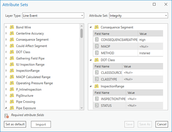

  6. Ziehen Sie einen beliebigen Layer aus der Layer-Spalte in die Liste auf der rechten Seite, um ihn als Teil eines Attribut-Sets zu definieren. Sie können aber auch mit der rechten Maustaste auf den Objekt-Layer auf der linken Seite klicken, und Auswahl hinzufügen auswählen, um ihn dem Attribut-Set hinzuzufügen.
    Dialogfeld "Attribut-Sets" mit dem benutzerdefinierten Attribut-Set
    In der Abbildung wurden dem Attribut-Set alle Attribute aus dem Objekt-Layer Consequence Segment hinzugefügt.

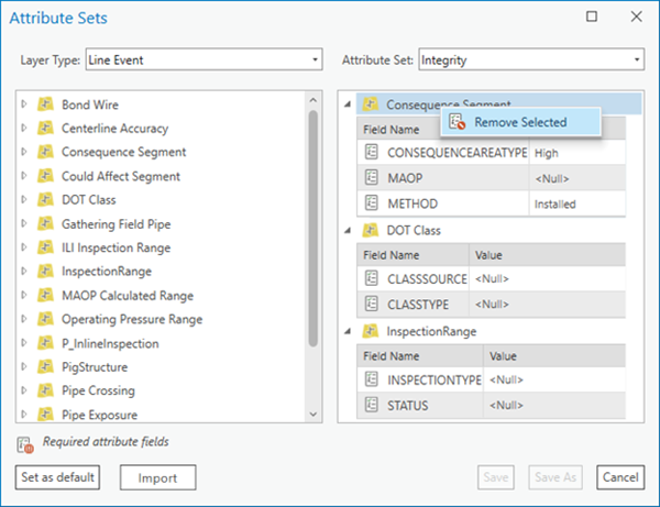

    Klicken Sie zum Entfernen mit der rechten Maustaste auf einen Objekt-Layer im Attribut-Set, und wählen Sie Ausgewählte entfernen aus, um den Layer wieder in die Liste der verfügbaren Objekt-Layer auf der linken Seite zu verschieben. Sie können Elemente aber auch von der rechten Seite des Dialogfeldes auf die linke Seite verschieben, um sie aus dem Attribut-Set zu entfernen.
    Ausgewählten Layer oder ausgewähltes Feld entfernen
