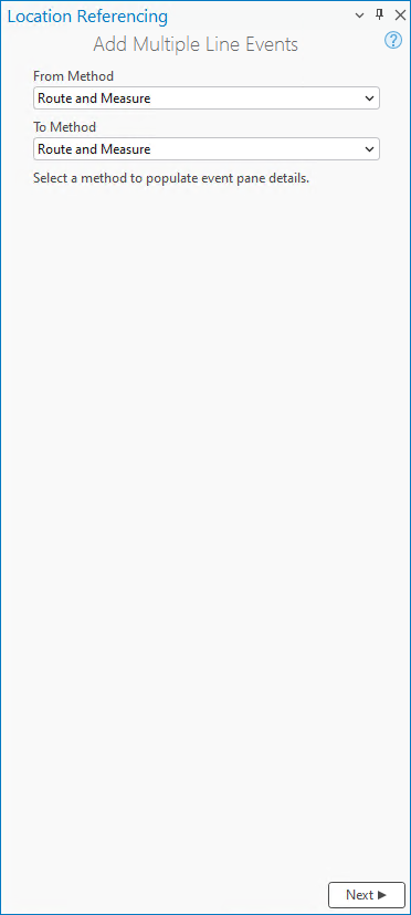

    Der Bereich Mehrere Linienobjekt hinzufügen wird mit dem Standardwert Route und Messwert in Form der Werte Von-Methode und Bis-Methode angezeigt.
    Bereich "Mehrere Linienobjekte hinzufügen"
    Bei der Methode Route und Messwert basiert die Messwertposition auf den Messwerten der ausgewählten Route.
  3. Klicken Sie auf Weiter.
    Die Abschnitte Von: Route und Messwert, Bis: Route und Messwert und Datumsangaben werden im Bereich Mehrere Linienobjekte hinzufügen angezeigt.

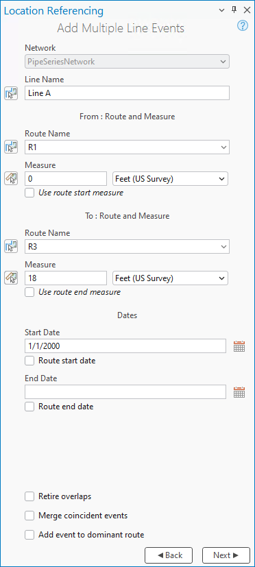

  5. Wenn das Netzwerk ein Liniennetzwerk ist, klicken Sie auf Linie auf Karte auswählen , und wählen Sie eine Linie auf der Karte aus, um das Textfeld Linienname zu füllen.
    Geben Sie alternativ einen Liniennamen im Textfeld Linienname an.
  6. Geben Sie im Abschnitt Von: Route und Messwert eine Startroute an, indem Sie einen der folgenden Schritte ausführen:
    • Klicken Sie auf Route auf Karte auswählen und dann auf eine Route auf der Karte.
    • Geben Sie im Textfeld Routenname den Routennamen an.
    • Klicken Sie auf den Dropdown-Pfeil Routenname, und wählen Sie eine Route aus.
    Wenn das Netzwerk ein Liniennetzwerk ist, muss die Startroute zu der in Schritt 5 ausgewählten Linie gehören.
    Tipp:
    Nachdem Sie auf Route auf Karte auswählen oder Messwert auf Karte auswählen geklickt haben, zeigen Sie mit der Maus auf Routen auf der Karte, um die Route und den Messwert an der Position des Mauszeigers zu sehen.
    Sie können in den Location Referencing-Optionen Kartenmaßstabsoptionen für die Anzeige von Routen- und Messwertinformationen festlegen.
    Hinweis:
    Wenn eine Meldung zum Anfordern von Sperren oder Abgleichen angezeigt wird, ist die Option Konfliktvermeidung aktiviert.
    Nachdem eine Route ausgewählt wurde, versucht das Werkzeug, die Routensperre aufzuheben, wenn die Routensperre durch den aktuellen Benutzer in einer anderen Version angefordert wurde und ihr Status "Aufhebbar" den Wert "Ja" hat.
  7. Legen Sie im Abschnitt Von: Route und Messwert den Anfangsmesswert für die neuen Linienobjekte entlang der Route fest, indem Sie das Textfeld Messwert mit einer der folgenden Vorgehensweisen füllen:
    • Klicken Sie auf Messwert auf Karte auswählen und dann auf die Route auf der Karte, auf der Sie den Anfangsmesswert platzieren möchten.
    • Aktivieren Sie das Kontrollkästchen Anfangsmesswert der Route verwenden.
    • Geben Sie den Anfangsmesswert in das Textfeld Messwert ein.
    An der ausgewählten Position wird ein grüner Punkt auf der Karte angezeigt.
  8. Geben Sie im Abschnitt Bis: Route und Messwert eine Endroute an, indem Sie einen der folgenden Schritte ausführen:
    • Klicken Sie auf Route auf Karte auswählen und dann auf die Endroute auf der Karte.
    Wenn das Netzwerk ein Liniennetzwerk ist, muss die Endroute zu der in Schritt 5 ausgewählten Linie gehören.
  9. Legen Sie im Abschnitt Bis: Route und Messwert den Endmesswert für die neuen Linienobjekte entlang der Route fest, indem Sie das Textfeld Messwert mit einer der folgenden Vorgehensweisen füllen:
    • Klicken Sie auf Messwert auf Karte auswählen und dann auf die Route auf der Karte, auf der Sie den Endmesswert platzieren möchten.
    • Aktivieren Sie das Kontrollkästchen Endmesswert der Route verwenden.
    • Geben Sie den Endmesswert in das Textfeld Messwert ein.
    An der ausgewählten Position wird ein roter Punkt auf der Karte angezeigt.
    Die neuen Objekte werden zwischen den grünen und roten Punkten erstellt.

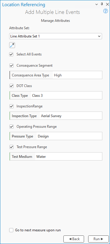

    Der Abschnitt Attribute verwalten wird in dem Bereich mit dem standardmäßigen Attribut-Set in der Dropdown-Liste Attribut-Set angezeigt.
    Die Dropdown-Liste Attribut-Set enthält weitere Attribut-Sets, sofern sie konfiguriert wurden.
    Weitere Informationen zum Konfigurieren von Attribut-Sets
    Hinweis:
    Aktivieren Sie das Kontrollkästchen Nach der Ausführung zum nächsten Messwert wechseln, um Ihre nächste Bearbeitung an der Endmesswertposition der vorherigen Bearbeitung zu beginnen. Der Wert Bis-Methode und die dazugehörigen aufgefüllten Informationen aus der vorherigen Bearbeitung werden in die nächste Bearbeitung als der Wert Von-Methode und die dazugehörigen aufgefüllten Informationen übernommen.
    Wenn Sie z. B. beim Hinzufügen eines Linienobjekts für den Wert Von-Methode die Option Positionsversatz und für den Wert Bis-Methode die Option Koordinaten verwenden, wird bei Aktivierung dieser Option die nächste Bearbeitung mit Von-Methode - und Bis-Methode -Werten mit der Option Koordinaten mit den Koordinateninformationen der vorherigen Bearbeitung im Abschnitt Von: Koordinaten begonnen.
  14. Optional können Sie auch auf den Dropdown-Pfeil Attribut-Set klicken und das Attribut-Set wählen.
  15. Stellen Sie Attributwertinformationen für die Objekte im Attribut-Set bereit.
    Bereich "Mehrere Linienobjekte hinzufügen" mit Abschnitt "Attribute verwalten"
    Hinweis:
    Klicken Sie auf Attributwerte durch Auswahl eines Objekts auf der Karte kopieren und dann auf ein vorhandenes Linienobjekt aus demselben Objekt-Layer auf der Karte, um Objektattribute aus diesem Objekt zu kopieren.
    Hinweis:
    Codierte Werte, Bereichsdomänen, Subtypes, Gruppenwerte und Attributregeln werden unterstützt, wenn sie für ein Feld in einer Tabelle Attributwert konfiguriert wurden.
