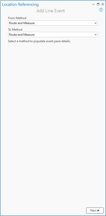

  2. Klicken Sie auf die Registerkarte Location Referencing und in der Gruppe Objekte auf Linienobjekt > hinzufügen .
    Der Bereich Linienobjekt hinzufügen wird mit dem Standardwert Route und Messwert in Form der Werte Von-Methode und Bis-Methode angezeigt.
    Bei der Methode Route und Messwert basiert die Messwertposition auf den Messwerten der ausgewählten Route.
    Bereich "Linienobjekt hinzufügen"
  3. Klicken Sie auf Weiter.

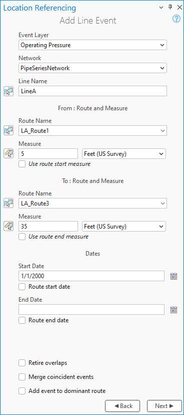

    Die Abschnitte Von: Route und Messwert, Bis: Route und Messwert und Datumsangaben werden im Bereich Linienobjekt hinzufügen angezeigt.
    Bereich "Linienobjekt hinzufügen" mit Optionen für Route und Messwert und für Datumsangaben
  4. Klicken Sie auf den Dropdown-Pfeil Objekt-Layer, und wählen Sie einen Linien-Objekt-Layer aus.
    Der Layer Network wird automatisch ausgefüllt, sobald der Objekt-Layer ausgewählt wurde. Das Netzwerk dient als lineare Quellreferenzierungsmethode (Lineare Referenzierungsmethode, LRM) zum Definieren der Eingabemesswerte für das Objekt.
    Das Netzwerk ist ein LRS-Netzwerk, das als Layer im Feature-Service veröffentlicht wurde.
  5. Wenn das Netzwerk ein Liniennetzwerk ist, klicken Sie auf Linie auf Karte auswählen , und wählen Sie einen Wert aus, um das Textfeld Linienname zu füllen.
    Geben Sie alternativ einen Liniennamen im Textfeld Linienname an.
  6. Geben Sie im Abschnitt Von: Route und Messwert eine Startroute an, indem Sie einen der folgenden Schritte ausführen:
    • Klicken Sie auf Route auf Karte auswählen und dann auf eine Route auf der Karte.
    • Geben Sie im Textfeld Routenname den Routennamen an.
    • Klicken Sie auf den Dropdown-Pfeil Routenname, und wählen Sie eine Route aus.
    Wenn das Netzwerk ein Liniennetzwerk ist, muss die Startroute zu der in Schritt 5 ausgewählten Linie gehören.

  7. Legen Sie im Abschnitt Von: Route und Messwert den Anfangsmesswert für das neue Linienobjekt entlang der Route fest, indem Sie das Textfeld Messwert mit einer der folgenden Vorgehensweisen füllen.
    • Klicken Sie auf Messwert auf Karte auswählen , und klicken Sie auf der Karte auf den Anfangsmesswert entlang der Route.
    • Aktivieren Sie das Kontrollkästchen Anfangsmesswert der Route verwenden.
    • Geben Sie den Anfangsmesswert in das Textfeld Messwert ein.
    An der Position des Anfangsmesswertes wird ein grüner Punkt auf der Karte angezeigt.
  8. Geben Sie im Abschnitt Bis: Route und Messwert eine Endroute an, indem Sie einen der folgenden Schritte ausführen:
    • Klicken Sie auf Route auf Karte auswählen und dann auf die Endroute auf der Karte.
    Wenn das Netzwerk ein Liniennetzwerk ist, muss die Endroute zu der in Schritt 5 ausgewählten Linie gehören.
  9. Legen Sie im Abschnitt Bis: Route und Messwert den Endmesswert für das neue Linienobjekt entlang der Route fest, indem Sie das Textfeld Messwert mit einer der folgenden Vorgehensweisen füllen:
    • Klicken Sie auf Messwert auf Karte auswählen , und klicken Sie auf den Endmesswert entlang der Route auf der Karte.
    • Aktivieren Sie das Kontrollkästchen Endmesswert der Route verwenden.
    • Geben Sie den Endmesswert in das Textfeld Messwert ein.
    An der Position des Endmesswertes wird ein roter Punkt auf der Karte angezeigt. Das Objekt wird zwischen den grünen und den roten Punkten erstellt.
  10. Zum Festlegen des Startdatums für das Objekt führen Sie einen der folgenden Schritte aus:
    • Klicken Sie auf Kalender , und wählen Sie das Startdatum aus.
    • Geben Sie das Startdatum im Textfeld Startdatum ein.
    • Doppelklicken Sie in das Textfeld Startdatum, um das aktuelle Datum zu verwenden.
    • Aktivieren Sie das Kontrollkästchen Startdatum der Route.
    Als Startdatum wird automatisch das aktuelle Datum ausgewählt. Sie können jedoch mit der Datumsauswahl ein anderes Datum auswählen.
  11. Mit einer der folgenden Vorgehensweisen können Sie optional das Enddatum der Objekte festlegen:
    • Klicken Sie auf Kalender , und wählen Sie das Enddatum aus.
    • Geben Sie das Enddatum im Textfeld Enddatum ein.
    • Aktivieren Sie das Kontrollkästchen Enddatum der Route.
    • Doppelklicken Sie in das Textfeld Enddatum, um das aktuelle Datum zu verwenden.
    Wenn kein Enddatum angegeben wird, bleibt das Objekt vom Startdatum des Objekts bis auf unbestimmte Zeit gültig.
  12. Wählen Sie eine Datenvalidierungsoption aus, um fehlerhafte Eingaben beim Charakterisieren einer Route mit Linienobjekten zu vermeiden:
    • Überlappungen stilllegen: Nach der Erstellung des neuen Linienobjekts bzw. der neuen Linienobjekte werden der Messwert sowie das Start- und Enddatum von vorhandenen Objekten angepasst, um Überlappungen im Hinblick auf Zeit- und Messwerte zu vermeiden. Weitere Informationen finden Sie unten im Abschnitt Szenario für das Stilllegen von Überlappungen.
      Szenario für das Verhalten von "Überlappungen stilllegen"
    • Lagegleiche Objekte zusammenführen: Wenn alle Attributwerte für ein neues Objekt mit denen eines vorhandenen Objekts identisch sind, das neue Objekt im Hinblick auf seine Messwerte an ein vorhandene Objekt angrenzt oder dieses überlappt und die Zeitintervalle lagegleich oder überlappend sind, wird das neue Objekt mit dem vorhandenen Objekt zusammengeführt und der Messwertbereich entsprechend erweitert. Weitere Informationen finden Sie im Abschnitt Szenario für das Zusammenführen lagegleicher Objekte unten.
