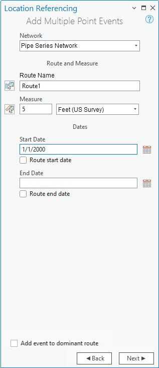

  4. Klicken Sie auf den Dropdown-Pfeil Netzwerk, und wählen Sie das Netzwerk aus, das die Quelle für die Objekt-Layer ist.
  5. Geben Sie die Route an, auf der die Punktobjekte erstellt werden sollen, indem Sie einen der folgenden Schritte ausführen:
    • Geben Sie im Textfeld Routenname einen Routennamen an.
    • Klicken Sie auf Route auf Karte auswählen , und klicken Sie dann auf den Punkt der Route, an dem Sie die Punktobjekte hinzufügen möchten.
    Um einen neuen Messwert auszuwählen, klicken Sie auf Messwert auf Karte auswählen und dann auf den Routenmesswert.
    Als Messwert wird vorerst die angeklickte Routenposition angezeigt.
    Tipp:
    Nachdem Sie auf Route auf Karte auswählen oder Messwert auf Karte auswählen geklickt haben, zeigen Sie mit der Maus auf die Routen, um die Route und den Messwert an der Position des Mauszeigers zu sehen.
    Weitere Informationen zur Einstellung der Kartenmaßstabsoptionen für die Anzeige von Routen- und Messwertinformationen
    wurde nicht gefunden.
    Hinweis:
    Wenn eine Meldung zum Anfordern von Sperren oder Abgleichen angezeigt wird, ist die Option Konfliktvermeidung aktiviert.
    Nachdem eine Route ausgewählt wurde, versucht das Werkzeug, die Routensperre aufzuheben, wenn die Routensperre durch den aktuellen Benutzer in einer anderen Version angefordert wurde und ihr Status "Aufhebbar" den Wert "Ja" hat.
  6. Geben Sie mit einer der folgenden Vorgehensweisen eine neue Position an:
    • Geben Sie im Textfeld Messwert den Wert an.
    • Klicken Sie auf Route auf Karte auswählen , und klicken Sie auf den Messwert entlang der Route auf der Karte.
    Nachdem der Messwert angegeben wurde, wird an der Messwertposition ein grüner Punkt auf der Karte angezeigt.
  7. Als Startdatum wird automatisch das aktuelle Datum ausgewählt. Zum Ändern des Datums führen Sie einen der folgenden Schritte aus:
    • Geben Sie das Startdatum im Textfeld Startdatum ein.
    • Klicken Sie auf Kalender , und wählen Sie das Startdatum aus.
    • Aktivieren Sie das Kontrollkästchen Startdatum der Route.
  8. Mit einer der folgenden Vorgehensweisen können Sie optional das Enddatum für das Punktobjekt festlegen:
    • Geben Sie das Enddatum im Textfeld Enddatum ein.
    • Klicken Sie auf Kalender , und wählen Sie das Enddatum aus.
    • Aktivieren Sie das Kontrollkästchen Enddatum der Route.
    Wenn kein Enddatum angegeben wird, bleibt das Objekt vom Startdatum der Route bis auf unbestimmte Zeit gültig.

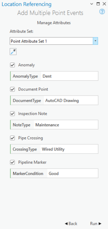

Attribute verwalten wird mit dem standardmäßigen Attribut-Set angezeigt.
Die Liste Attribut-Set enthält weitere Attribut-Sets, sofern sie konfiguriert wurden.
Sie können Attribut-Sets im gleichen Feature-Service konfigurieren.
  1. Optional können Sie auch auf den Dropdown-Pfeil Attribut-Set klicken und das Attribut-Set wählen.
    Die im Attribut-Set konfigurierten Attribute werden im Bereich angezeigt.
  2. Stellen Sie Attributinformationen für die Objekte im Attribut-Set bereit.
    Bereich "Mehrere Punktobjekte hinzufügen" mit Abschnitt "Attribute verwalten"
    Hinweis:
    Klicken Sie auf Attributwerte durch Auswahl eines Objekts auf der Karte kopieren und auf der Karte auf ein vorhandenes Punktobjekt aus demselben Objekt-Layer, um Objektattribute von diesem Punkt zu kopieren.
    Hinweis:
    Nachdem Objekte ausgewählt wurden, werden Objektsperren angefordert oder an den aktuellen Benutzer in der aktuellen Version übertragen.
    Im Gegensatz zu Routensperren wird in keiner Bearbeitungsaktivität versucht, Objektsperren aufzuheben.
  3. Klicken Sie auf Ausführen.
    Nachdem die neuen Punktobjekte erstellt wurden und auf der Karte erscheinen, wird eine Bestätigungsmeldung angezeigt.
