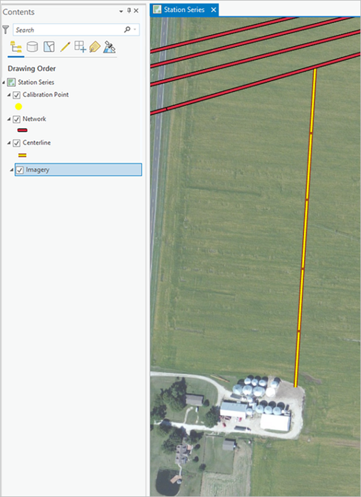

  4. Wählen Sie eine oder mehrere Mittelachsen an der Position der neuen Route mithilfe eines Rechtecks aus.
    Sie können auch auf den Dropdown-Pfeil Mindestens eine Mittelachse auswählen klicken und ein anderes Auswahlwerkzeug auswählen: Mit Polygon auswählen , Mit Lasso auswählen , Mit Kreis auswählen , Mit Linie auswählen oder Nach Verfolgung auswählen .
    Sie können stattdessen auch die interaktiven Auswahlwerkzeuge auf der Registerkarte Karte verwenden. Dazu haben Sie folgende Möglichkeiten:
    Die ausgewählten Mittelachsen werden auf der Karte hervorgehoben, und die Schaltfläche Auswahl mindestens einer Mittelachse zulassen wird im Bereich Routen erstellen angezeigt. Die Anzahl für Ausgewählte Mittelachsen wird über der Tabelle dargestellt.

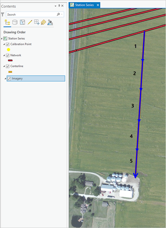

    • Durch die Digitalisierungsrichtung wird die Kalibrierungsrichtung bestimmt, die in Digitalisierungsrichtung zunimmt. Sie können die Richtung für die ausgewählten Mittelachsen mithilfe der Schaltfläche Richtung der Mittelachsen umdrehen umkehren. Das führt zu einer In-Memory-Umkehrung der Mittelachsenrichtung, wobei die Richtungsänderung nicht dauerhaft ist.

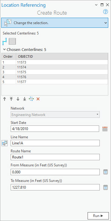

  5. Klicken Sie auf Auswahl mindestens einer Mittelachse zulassen .
    Im Bereich Routen erstellen wird eine Tabelle mit jeder einzelnen ausgewählten Mittelachse in einer nummerierten Zeile angezeigt, die der Auswahlreihenfolge entspricht. Ausgewählte Mittelachsen werden auf der Karte nummeriert und hervorgehoben. Die Anzahl für Ausgewählte Mittelachsen wird über der Tabelle dargestellt.

  6. Ändern Sie optional die Auswahlreihenfolge der Mittelachsen, indem Sie in der Spalte Reihenfolge eine oder mehrere Zeilen auswählen und die Schaltflächen unter der Tabelle verwenden. Sie können Zeilen auch in die gewünschte Reihenfolge ziehen.
    Änderungen an der Auswahlreihenfolge in der Tabelle werden auch auf der Karte dargestellt.

  7. Klicken Sie auf den Dropdown-Pfeil Netzwerk, und wählen Sie das Netzwerk aus, dem eine Route hinzugefügt werden soll.
    Hinweis:
    Für die Bearbeitung mit Feature-Services muss das LRS-Netzwerk mit den Funktionen "Lineare Referenzierung" und "Versionsverwaltung" veröffentlicht worden sein.
  8. Klicken Sie auf die Schaltfläche Kalender neben dem Textfeld Startdatum, und wählen Sie ein Startdatum für die Route aus.
    Tipp:
    Sie können auch auf das Textfeld Startdatum doppelklicken, sodass das aktuelle Datum eingefügt wird, oder ein Datum im Textfeld Startdatum angeben.
  9. Wenn Sie eine Route in einem Netzwerk erstellen, in dem Linien unterstützt werden, geben Sie einen Namen im Textfeld Linienname ein.
    Die Route kann auf einer neuen oder auf einer vorhandenen Linie erstellt werden.
    • Wenn Sie die Route auf einer neuen Linie erstellen möchten, geben Sie den Liniennamen im Textfeld Linienname ein. Der Linienname muss für das gewählte Netzwerk eindeutig sein.
    • Wenn Sie die Route auf einer vorhandenen Linie erstellen möchten, geben Sie den Namen einer vorhandenen Linie ein oder verwenden Sie die Schaltfläche Linie auf Karte auswählen , um in der Karte eine vorhandene Linie auszuwählen.
  10. Geben Sie im Textfeld Routenname einen Routennamen an.
    Der Routenname muss für das ausgewählte Netzwerk und das Zeitintervall eindeutig sein.
  11. Geben Sie im Textfeld Von-Messwert einen Wert ein. Der Standardwert ist 0,000.
    Führen Sie die folgenden Schritte aus, um den Anfangsmesswert zu berechnen:
    1. Geben Sie im Textfeld Bis-Messwert einen Wert ein.
    2. Klicken Sie auf die Schaltfläche Von-Messwert neu berechnen neben dem Textfeld Von-Messwert.

  14. Klicken Sie auf Ausführen.

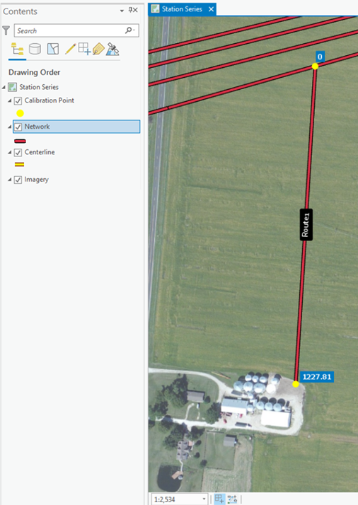

    Die Routenerstellung ist abgeschlossen.

    Neu erstellte Route mit Anfangs- und Endmesswerte
