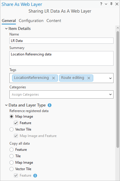

  6. Geben Sie einen Namen für den Web-Layer ein.
  7. Füllen Sie optional die Felder Zusammenfassung und Tags aus.
    Sie können das Dropdown-Menü Tags verwenden, um vorhandene Tags auszuwählen. Sie können maximal 128 Tags eingeben.
  8. Optional können Sie das Dropdown-Menü Kategorien verwenden, um Inhaltskategorien zuzuweisen.
    Sie können maximal 20 Kategorien zuweisen.
  9. Blenden Sie Layer und Datentyp ein. Klicken Sie unter Registrierte Daten referenzieren auf Kartenbild, und aktivieren Sie das Kontrollkästchen Feature.

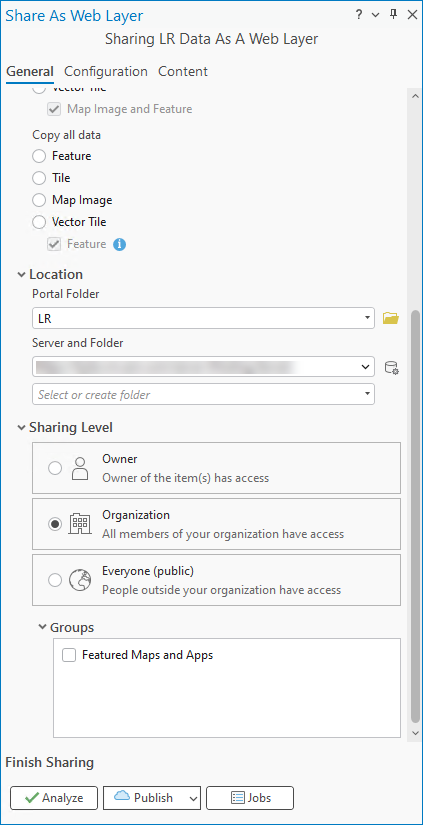

  10. Wählen Sie unter Speicherort den Ort für die Freigabe der Daten unter Portalordner aus.
    Sie können die Daten im Stammordner freigeben oder einen Ordner erstellen.
  11. Im Dropdown-Menü Server und Ordner können Sie den Verbundserver, auf dem der Service veröffentlicht wird, und den Ordner, in dem er gespeichert wird, angeben.
    Sie können auch einen neuen Ordner erstellen.
    Standardmäßig wird der Service im Stammverzeichnis des Servers gespeichert.
    Hinweis:
    Die Optionen Server und Ordner werden nur angezeigt, wenn Sie einen Web-Feature-Layer, der bei ArcGIS Enterprise registrierte Daten referenziert, freigeben. In diesem Fall können Sie auch auf die Schaltfläche Data Stores klicken, um den Bereich Registrierte Data Stores verwalten zu öffnen. Verwenden Sie diesen Bereich, um Geodatabases und Ordner bei Verbundservern zu registrieren.
  12. Legen Sie unter Freigabeebene fest, wie die Freigabe des Web-Layers erfolgen soll:
    • Besitzer: Nur der Besitzer (und die Mitglieder der Organisation, denen Berechtigungen zum Anzeigen von Inhalten anderer Mitglieder zugewiesen sind) können auf das Element zugreifen. Dies ist die Standardoption.
    • Organisation: Geben Sie Ihre Inhalte für alle authentifizierten Benutzer in Ihrer Organisation frei. Diese Option ist verfügbar, wenn Sie mit einem Organisationskonto angemeldet sind.
    • Alle (öffentlich): Geben Sie Ihre Inhalte für die Öffentlichkeit frei. Jeder kann darauf zugreifen.
    1. Wählen Sie optional unter Gruppen die Gruppen aus, denen Sie angehören, um Ihre Inhalte für deren Mitglieder freizugeben.

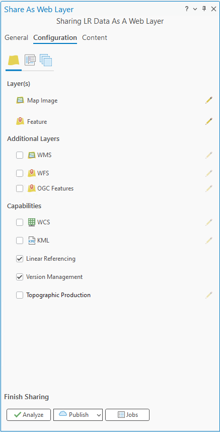

  13. Klicken Sie auf die Registerkarte Konfiguration.
  14. Aktivieren Sie im Abschnitt Funktionen die Kontrollkästchen für Lineare Referenzierung und Versionsverwaltung.
    Registerkarte "Konfiguration" mit aktivierten Optionen "Lineare Referenzierung" und "Versionsverwaltung"
  15. Klicken Sie auf Analysieren, um eine Überprüfung auf Fehler oder Probleme durchzuführen.
    Sie müssen alle Fehler beheben, bevor Sie den Veröffentlichungsprozess abschließen können.
