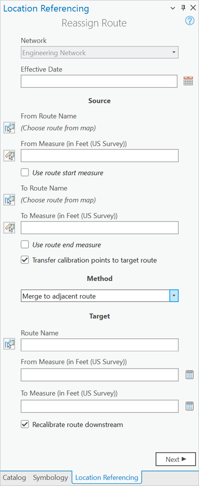

    Der Bereich Route neu zuweisen ist ausgefüllt.
  12. Wählen Sie für die Neuzuweisung die Methode Mit benachbarter Route zusammenführen aus:‎
    Bereich "Route neu zuweisen" mit Angabe der Methode "Mit benachbarter Route zusammenführen"
