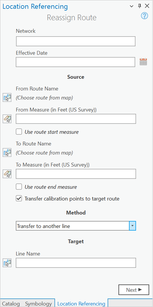

  12. Wählen Sie als Neuzuweisungsmethode Auf andere Linie übertragen aus:‎
    Bereich "Route neu zuweisen" mit Angabe der Methode "Auf andere Linie übertragen"
  13. Klicken Sie im Abschnitt Ziel auf die Schaltfläche Linie auf Karte auswählen , und wählen Sie die Ziellinie auf der Karte aus.

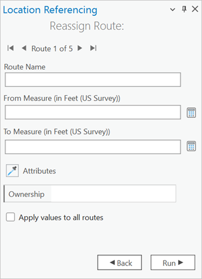

    Die Werte Routenname, Von-Messwert und Bis-Messwert werden für die einzelnen Quellrouten ausgefüllt. Bei Bedarf können Sie sie in den folgenden Schritten aktualisieren.
  16. Geben Sie optional einen anderen Routennamen an.
  17. Geben Sie optional einen Wert unter Von-Messwert für die Neuzuweisungsposition der Zielroute an, indem Sie einen der folgenden Schritte ausführen:
    • Geben Sie im Textfeld Von-Messwert einen Anfangsmesswert an.
    • Klicken Sie auf die Schaltfläche Von-Messwert neu berechnen . Für die Berechnung des Anfangsmesswertes wird der Endmesswert von der ursprünglichen Messlänge abgezogen.
    Hinweis:
    Beim Liniennetzwerk können die Messwerte als Stationswerte im Format 00+00.00 bzw. 00+00.000 eingegeben werden.
  18. Geben Sie optional einen Wert unter Bis-Messwert für die Neuzuweisungsposition der Zielroute an, indem Sie einen der folgenden Schritte ausführen:
    • Geben Sie im Textfeld Bis-Messwert einen Endmesswert an.
    • Klicken Sie auf die Schaltfläche Bis-Messwert neu berechnen . Für die Berechnung des Endmesswertes wird der Anfangsmesswert von der ursprünglichen Messlänge abgezogen.
    Wenn das Netzwerk über andere Attributfelder als die systemdefinierten Felder verfügt, können Sie entweder die vorhandenen Werte der Quellroute übernehmen oder neue Werte in den Bereich Route neu zuweisen eingeben. Die vorhandenen Werte der Quellroute werden automatisch ausgefüllt.
    Wenn sich die Neuzuweisung über mehrere Routen erstreckt, werden die Werte aus dem ersten Anfangswert der Route standardmäßig ausgefüllt.
    Dieser Attributbereich unterstützt auch Domänen, Subtypes, Gruppenwerte und Attributregeln.
