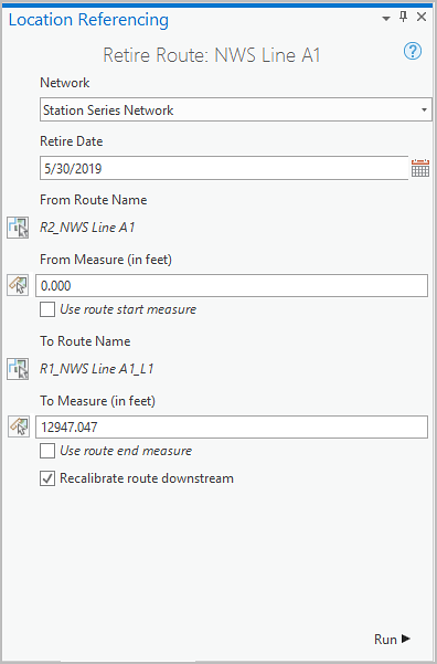

  2. Vergrößern Sie die Position, an der Sie die Route neu stilllegen möchten.
  3. Klicken Sie auf der Registerkarte Location Referencing in der Gruppe Routen auf Stilllegen .
    Der Bereich Route stilllegen wird angezeigt.
    Bereich "Route stilllegen"
  4. Klicken Sie auf den Dropdown-Pfeil Netzwerk, und wählen Sie das Netzwerk aus, das die stillzulegende Route enthält.
    Hinweis:
    Für die Bearbeitung mit Feature-Services muss das LRS-Netzwerk mit den Funktionen "Lineare Referenzierung" und "Versionsverwaltung" veröffentlicht worden sein.
  5. Klicken Sie auf den Dropdown-Pfeil Stilllegungsdatum, und wählen Sie ein Stilllegungsdatum aus.
    • Alternativ können Sie das Datum im Textfeld Stilllegungsdatum angeben.
    • Doppelklicken Sie in das leere Textfeld Stilllegungsdatum, um es mit dem aktuellen Datum auszufüllen.
  6. Klicken Sie auf die Schaltfläche Route auf Karte auswählen , um eine Route zum Stilllegen für den Parameter Von-Routenname auszuwählen.
    Hinweis:
    Nachdem Sie auf Route auf Karte auswählen oder Messwert auf Karte auswählen geklickt haben, können Sie mit der Maus auf die Routen zeigen, um die Route und den Messwert an der Position des Mauszeigers zu sehen.
    Wenn an der Bearbeitungsposition nur eine geeignete Route vorhanden ist, klicken Sie darauf, um sie auszuwählen. Wenn mehrere geeignete Routen vorhanden sind, klicken Sie, um im Dialogfeld Route auswählen eine geeignete Route auszuwählen.
    Sie können im Dialogfeld Optionen auf der Registerkarte Location Referencing Kartenmaßstabsoptionen für die Anzeige von Routen- und Messwertinformationen festlegen.
  7. Geben Sie den Anfangsmesswert im Textfeld Von-Messwert an, oder klicken Sie auf die Schaltfläche Messwert auf Karte auswählen , um den Wert festzulegen.
    Tipp:
    Sie können auch das Kontrollkästchen Anfangsmesswert der Route verwenden aktivieren, um den Anfangsmesswert der Route auszuwählen.
    Ein grüner Punkt wird an der Position des Anfangsmesswertes der Route platziert.
  8. Klicken Sie auf die Schaltfläche Route auf Karte auswählen , um eine Route zum Stilllegen für den Parameter Bis-Routenname auszuwählen.
    Wenn die Stilllegung nur eine Route betrifft, sind die Werte in Von-Routenname und Bis-Routenname identisch.
  9. Geben Sie den Endmesswert im Textfeld Bis-Messwert an, oder klicken Sie auf die Schaltfläche Messwert auf Karte auswählen , um den Endmesswert festzulegen.
    Tipp:
    Sie können auch das Kontrollkästchen Endmesswert der Route verwenden aktivieren, um den Endmesswert der Route zu wählen.
    Hinweis:
    Beim Liniennetzwerk können die Messwerte als Stationswerte im Format 00+00.00 bzw. 00+00.000 eingegeben werden.
    Optional können Sie das Kontrollkästchen Nachgelagerte Route neu kalibrieren aktivieren, um die Länge der stillgelegten Route aus der Gesamtmenge der Messwerte zu entfernen.
    Wenn das Kontrollkästchen Route nachgelagert neu kalibrieren deaktiviert ist, kann auf der Route eine Messwertlücke entstehen, wenn die Stilllegung nicht am Endpunkt der Route erfolgt.
    Sie können die Routen nicht stilllegen, wenn der Wert in Von-Messwert und der Wert in Bis-Messwert für dieselbe Route identisch sind.
    Ein roter Punkt wird an der Position des Endmesswerts der Route platziert.
