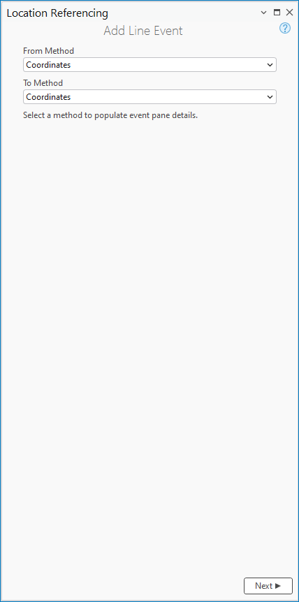

  3. Klicken Sie auf den Dropdown-Pfeil Von-Methode, und wählen Sie die Option Koordinaten aus.
  4. Klicken Sie auf den Dropdown-Pfeil Bis-Methode, und wählen Sie die Option Koordinaten aus.
    Bei Verwendung der Methode Koordinaten basiert die Messwertposition auf geographischen Koordinaten.
    Bereich "Linienobjekt hinzufügen"
    Tipp:
    Sie können eine Kombination der Methoden zum Verorten des Anfangsmesswertes und des Endmesswertes verwenden. Beispielsweise können Sie Route und Messwert als Anfangsmesswert verwenden und mit K oordinaten die Endposition auf der Karte definieren.
    Die von Ihnen ausgewählten Methoden werden in den Von- und Bis-Abschnittsbeschriftungen angezeigt. Beispielsweise werden Von: Route und Messwert und Bis: Koordinaten angezeigt, wenn die Startmethode Route und Messwert und die Endmethode Koordinaten lautet.

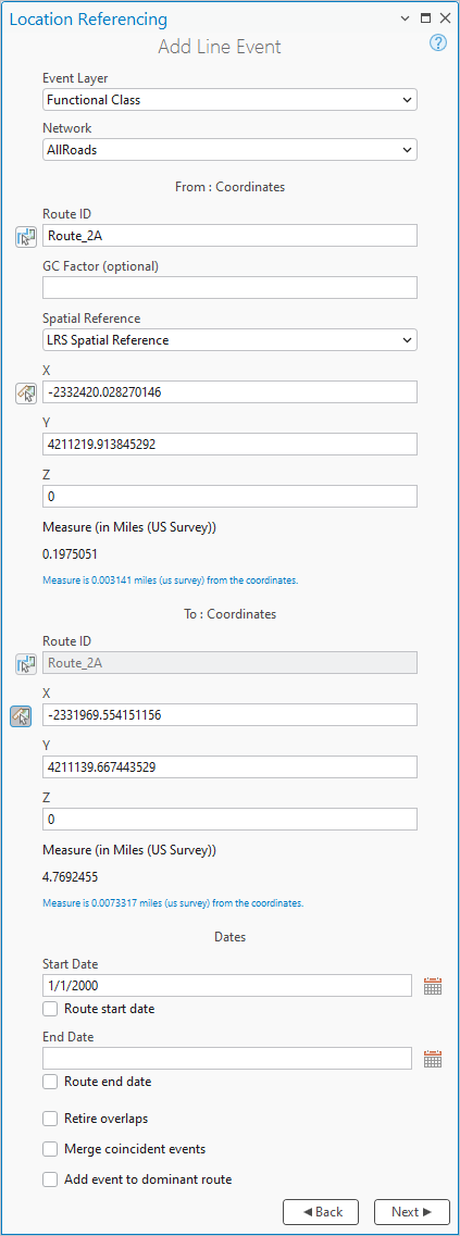

    Die Optionen Objekt-Layer und Netzwerk sowie die Abschnitte Von: Koordinaten und Bis: Koordinaten werden im Bereich Linienobjekt hinzufügen angezeigt.
  6. Klicken Sie auf den Dropdown-Pfeil Objekt-Layer, und wählen Sie den Objekt-Layer aus, dem die Objekte hinzugefügt werden sollen.
    Das Parent-LRS-Netzwerk wird basierend auf dem Wert Objekt-Layer befüllt.
  7. Geben Sie die Route im Abschnitt Von: Koordinaten mit einem der folgenden Verfahren an:
    • Geben Sie im Textfeld Routen-ID die Routen-ID ein.
    • Klicken Sie auf Route auf Karte auswählen und dann auf eine Route auf der Karte.
    Die angegebene Route wird hellblau markiert.

  8. Optional können Sie im Abschnitt Von: Koordinaten auch einen geographischen Koordinatenfaktor in das Textfeld GC-Faktor eingeben.
  9. Klicken Sie im Abschnitt Von: Koordinaten auf den Dropdown-Pfeil Raumbezug, und wählen Sie einen Raumbezug aus.
    • LRS-Raumbezug: Der Raumbezug des LRS-Netzwerks
    • Raumbezug der Webkarte: Der Raumbezug der Grundkarte
    • GCS_WGS_1984: Ein geographischer Raumbezug mit Dezimalgrad als Einheit
    Hinweis:
    Wenn Sie GCS_WGS_1984 auswählen, werden die Optionen Längengrad, Breitengrad und Höhe anstelle der Optionen X, Y und Z angegeben.
  10. Geben Sie im Abschnitt Von: Koordinaten die Koordinatenwerte für X, Y und wahlweise für Z als Anfangsposition an.
    An der angegebenen Koordinate wird auf der Karte als Anfangsposition ein grünes Quadrat platziert.
    An der am nächsten an dem grünen Quadrat gelegenen Position auf der Route wird ein grüner Punkt angezeigt. Dies ist die Position des Anfangsmesswertes für das Objekt.
    Tipp:
    Klicken Sie auf Messwert auf Karte auswählen und dann auf die Position auf der Karte.
    Der am nächsten an den ursprünglichen Koordinaten gelegene Routenmesswert wird ausgewählt, und es wird seine Entfernung von der Route angezeigt.
  11. Geben Sie im Abschnitt Bis: Koordinaten die Koordinatenwerte für X, Y und wahlweise für Z als Endposition an.
    An der angegebenen Koordinate wird auf der Karte als Endposition ein rotes Quadrat platziert.
    An dem Messwert auf der Route, dem die Koordinatenwerte entsprechen, wird ein roter Punkt angezeigt. Dies ist die Position des Endmesswerts für das Objekt.
    Tipp:

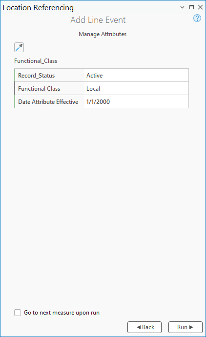

  16. Geben Sie Attributinformationen für das neue Objekt an.
    Bereich "Linienobjekt hinzufügen" mit Abschnitt "Attribute verwalten"
    Hinweis:
    Klicken Sie auf Attributwerte durch Auswahl eines Objekts auf der Karte kopieren und dann auf ein vorhandenes Linienobjekt aus demselben Objekt-Layer auf der Karte, um Objektattribute aus diesem Objekt zu kopieren.

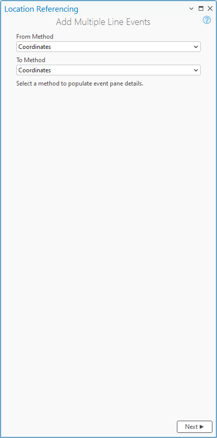

    Bereich "Mehrere Linienobjekte hinzufügen" mit der Methode "Koordinaten"
    Tipp:
    Sie können eine Kombination der Methoden zum Verorten des Anfangsmesswertes und des Endmesswertes verwenden. Beispielsweise können Sie mit Route und Messwert den Anfangsmesswert auswählen und mit Koordinaten die Endposition auf der Karte definieren.
    Die von Ihnen ausgewählten Methoden werden in den Von- und Bis-Abschnittsbeschriftungen angezeigt. Beispielsweise werden Von: Route und Messwert und Bis: Koordinaten angezeigt, wenn die ausgewählte Anfangs-Methode Route und Messwert und die ausgewählte End-Methode Koordinaten ist.

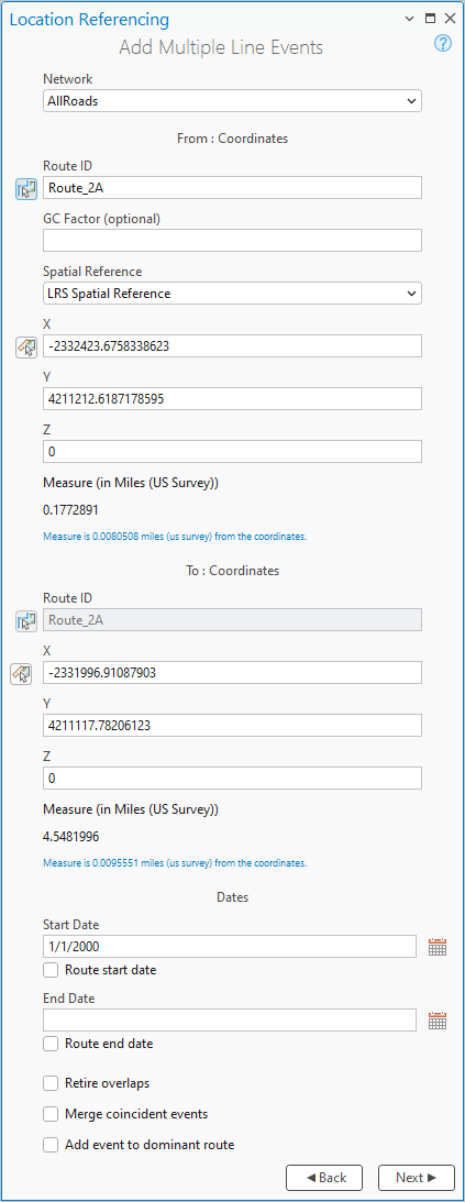

    Das Dropdown-Menü Netzwerk und die Abschnitte Von: Koordinaten und Bis: Koordinaten werden in dem Bereich angezeigt.
  6. Klicken Sie auf den Dropdown-Pfeil Netzart, und wählen Sie eine Netzart aus.
  7. Legen Sie im Abschnitt Von: Koordinaten die Route fest, auf der die Objekte positioniert werden sollen, indem Sie einen der folgenden Schritte ausführen:
    • Geben Sie im Textfeld Routen-ID die Routen-ID an, auf der der neue Objektmesswert basiert.
    Die Linie wird in Hellblau hervorgehoben.
    Hinweis:
    Wenn eine Meldung zum Anfordern von Sperren, zur Notwendigkeit eines Abgleichs oder dazu, dass keine Sperren angefordert werden können angezeigt wird, ist die Konfliktvermeidung aktiviert.
    An der am nächsten an dem grünen Quadrat gelegenen Position auf der Route wird ein grüner Punkt angezeigt. Dies ist die Position des Anfangsmesswertes des Objektes.
    Tipp:
    Klicken Sie auf Messwert auf Karte auswählen und dann auf die Position auf der Route.
    Tipp:

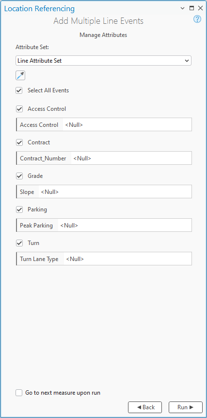

  17. Geben Sie Attributinformationen für die neuen Objekte an.
    Bereich "Mehrere Linienobjekte hinzufügen" mit Abschnitt "Attribute verwalten"
    Hinweis:
