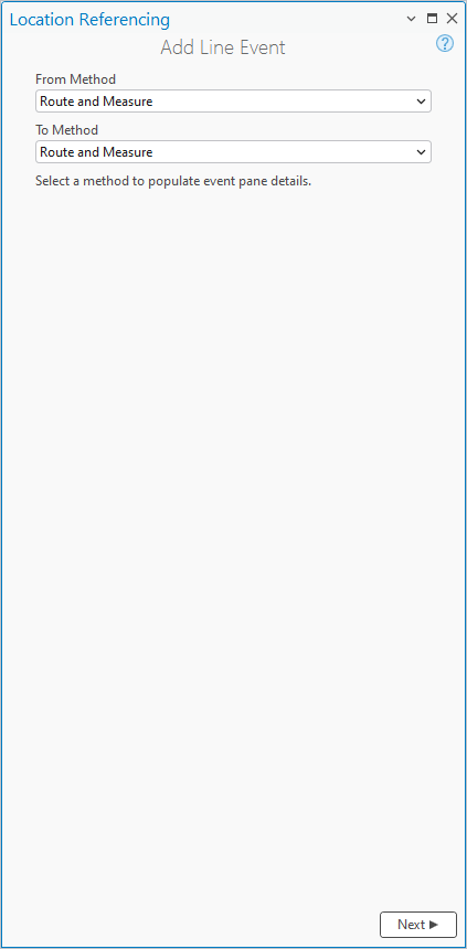

    Der Bereich Linienobjekt hinzufügen wird mit dem Standardwert Route und Messwert in Form der Werte Von-Methode und Bis-Methode angezeigt.
    Bei der Methode Route und Messwert basiert die Messwertposition auf den Messwerten der ausgewählten Route.
    Bereich "Linienobjekt hinzufügen"

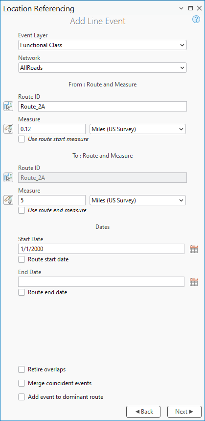

    Textfelder für die Route, den Messwert und das Datum werden im Bereich Linienobjekt hinzufügen angezeigt.
    Bereich "Linienobjekt hinzufügen" mit Abschnitten für Route und Messwert und Datumsangaben

  5. Klicken Sie auf Route auf Karte auswählen und dann auf die Route auf der Karte, um den Wert für Routen-ID zu befüllen.
    Hinweis:
    Wenn eine Meldung zum Anfordern von Sperren oder Abgleichen angezeigt wird, ist die Option Konfliktvermeidung aktiviert.
    Nachdem eine Route ausgewählt wurde, versucht das Werkzeug, die Routensperre aufzuheben, wenn die Routensperre durch den aktiven Benutzer in einer anderen Version angefordert wurde und ihr Status "Aufhebbar" den Wert "Ja" hat.
  6. Legen Sie im Abschnitt Von: Route und Messwert den Anfangsmesswert fest, indem Sie einen der folgenden Schritte durchführen, um das Textfeld Messwert zu füllen:
    • Klicken Sie auf Messwert auf Karte auswählen , und klicken Sie auf der Karte auf den Anfangsmesswert entlang der Route.
    • Aktivieren Sie das Kontrollkästchen Anfangsmesswert der Route verwenden.
    • Geben Sie den Anfangsmesswert in das Textfeld Messwert ein.
    Hinweis:
    Nachdem Sie auf Route auf Karte auswählen oder Messwert auf Karte auswählen geklickt haben, können Sie mit der Maus auf die Route zeigen, um die Route und den Messwert an der Position des Mauszeigers zu sehen.
    Sie können im Dialogfeld Optionen auf der Registerkarte Location Referencing Kartenmaßstabsoptionen für die Anzeige von Routen- und Messwertinformationen festlegen.
    An der ausgewählten Position wird ein grüner Punkt auf der Karte angezeigt.
  7. Optional können Sie auch im Abschnitt Bis: Route und Messwert den Endmesswert für das neue Linienobjekt entlang der Route festlegen, indem Sie das Textfeld Messwert mit einer der folgenden Vorgehensweisen füllen:
    • Klicken Sie auf Messwert auf Karte auswählen , und klicken Sie auf den Endmesswert entlang der Route auf der Karte.
    • Aktivieren Sie das Kontrollkästchen Endmesswert der Route verwenden.
    • Geben Sie den Endmesswert in das Textfeld Messwert ein.
    An der ausgewählten Position wird ein roter Punkt auf der Karte angezeigt. Das Objekt wird zwischen den grünen und den roten Punkten erstellt.
