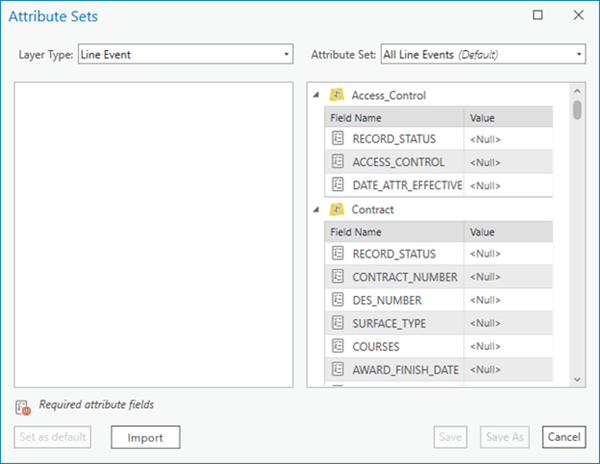

    Daraufhin wird das Dialogfeld Attribut-Sets geöffnet, in dem das Standard-Attribut-Set des Linienobjekts angezeigt wird.
    Hier werden Attribut-Sets für Punkt- und Linienobjekte angezeigt, die Objekte und die entsprechenden Attributfelder enthalten. Bei diesen Attribut-Sets handelt es sich um die Standardwerte für den aktuellen Geodatabase-Administrator. Nachdem Sie mindestens ein benutzerdefiniertes Attribut-Set gespeichert haben, können Sie ein anderes Attribut-Set als Standard-Attribut-Set festlegen. In der folgenden Abbildung sind alle Linienobjekt-Layer im Projekt im Attribut-Set "Alle Linienobjekte" enthalten.

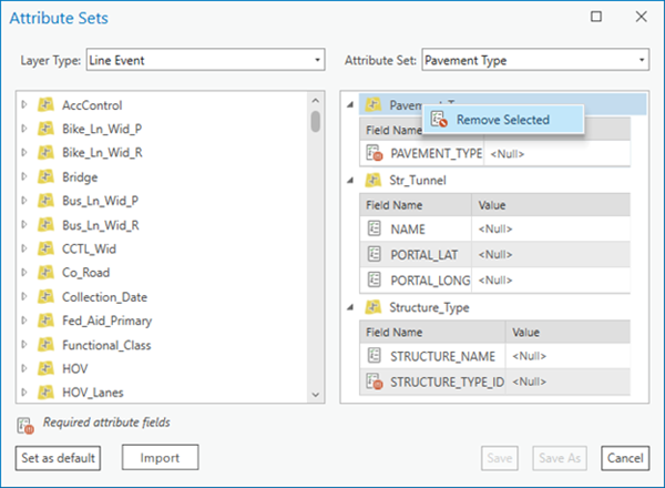

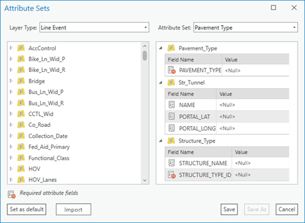

  6. Ziehen Sie einen beliebigen Layer aus der Layer-Spalte in die Liste auf der rechten Seite, um ihn als Teil eines Attribut-Sets zu definieren. Sie können aber auch mit der rechten Maustaste auf den Objekt-Layer auf der linken Seite klicken, und Auswahl hinzufügen auswählen, um ihn dem Attribut-Set hinzuzufügen.
    Dialogfeld "Attribut-Sets" mit dem benutzerdefinierten Attribut-Set
    In der Abbildung wurden das Objekt Pavement Type und andere Linien-Objekt-Layer zum Attribut-Set hinzugefügt.
    Hinweis:
    Bei einigen Objektattributen handelt es sich um erforderliche Felder. Wenn Sie Attribute aus einem Objekt-Layer mit erforderlichen Feldern hinzufügen möchten, werden dem Attribut-Set die erforderlichen Attribute automatisch hinzugefügt.
    Klicken Sie zum Entfernen mit der rechten Maustaste auf einen Objekt-Layer im Attribut-Set, und wählen Sie Ausgewählte entfernen aus, um den Layer wieder in die Liste der verfügbaren Objekt-Layer auf der linken Seite zu verschieben. Sie können Elemente aber auch von der rechten Seite des Dialogfeldes auf die linke Seite verschieben, um sie aus dem Attribut-Set zu entfernen.
    Ausgewählten Layer oder ausgewähltes Feld entfernen
  7. Wenn Sie alle gewünschten Attribute hinzugefügt und alle erforderlichen Werte im Attribut-Set angegeben haben, klicken Sie auf Speichern.
    Die gespeicherten Attribut-Sets werden in der Karte gespeichert.
