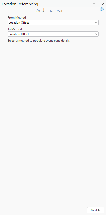

Führen Sie die folgenden Schritte mithilfe des Werkzeugs Linienobjekt hinzufügen aus, um ein einzelnes Linienobjekt nach Positionsversatz zu erstellen:
  1. Öffnen Sie die Karte in ArcGIS Pro, und zoomen Sie auf die Position, an der das Linienobjekt hinzugefügt werden soll.
  2. Klicken Sie auf der Registerkarte Location Referencing in der Gruppe Objekte auf Linienobjekt > hinzufügen .
    Der Bereich Linienobjekt hinzufügen wird angezeigt. Die Dropdown-Listen Von-Methode und Bis-Methode werden automatisch mit dem Wert Route und Messwert befüllt.
  3. Klicken Sie auf den Dropdown-Pfeil Von-Methode, und wählen Sie die Option Positionsversatz aus.
  4. Klicken Sie auf den Dropdown-Pfeil Bis-Methode, und wählen Sie die Option Positionsversatz aus.
    Bei Verwendung der Methode Positionsversatz basiert die Messwertposition auf einem Versatz von einer bestimmten Position.

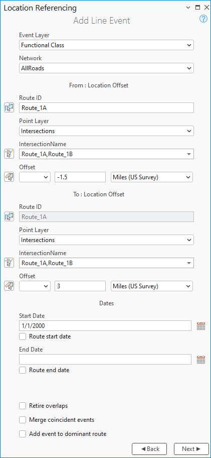

  7. Geben Sie im Abschnitt Von: Positionsversatz die Route an, indem Sie einen der folgenden Schritte ausführen:
    • Geben Sie im Textfeld Routen-ID die Routen-ID ein.
    • Klicken Sie auf Route auf Karte auswählen und dann auf eine Route auf der Karte.
    Bereich "Linienobjekt hinzufügen" mit Abschnitten "Positionsversatz"
  8. Klicken Sie auf den Dropdown-Pfeil Punkt-Layer, und wählen Sie den Namen eines Schnittpunkts, LRS-Punktobjekts oder Nicht-LRS-Punkt-Layers aus.
    Hinweis:
    Es werden alle Punkt-Layer aufgelistet, die mit dem Feature-Service veröffentlicht werden. LRS-Punktobjekte aus einem anderen als dem unter Netzwerk angegebenen Netzwerk werden nicht aufgelistet. Der LRS-Kalibrierungspunkt-Layer wird nicht unterstützt.
  9. Geben Sie in dem Textfeld unter dem Dropdown-Menü Punkt-Layer den Namen des Punkt-Features unter Verwendung einer der folgenden Möglichkeiten an:
    • Geben Sie den Namen des Punkt-Features im Textfeld an.
    • Klicken Sie auf das Werkzeug Position auf Karte auswählen und dann auf ein Punkt-Feature auf der Karte.
    Hinweis:
    • Der Name des Textfeldes unter dem Dropdown-Menü Punkt-Layer ist abhängig vom Anzeigefeld des Punkt-Layers. Bei Schnittpunkten lautet der Name des Textfeldes immer IntersectionName.
    • Wenn an der angeklickten Stelle mehrere Punkt-Features vorhanden sind, wird das Dialogfeld Feature auswählen angezeigt.
  10. Geben Sie für die Position mit einer der folgenden Vorgehensweisen den Wert Versatz an:
    • Klicken Sie auf den Dropdown-Pfeil Versatz, und wählen Sie die Versatzrichtung aus, geben Sie den Messwert an, und wählen Sie die Einheiten aus.
    • Geben Sie den Messwert an, und wählen Sie die Einheiten aus.
    • Klicken Sie auf Versatzwert auf Karte auswählen und dann auf eine Position entlang der Route auf der Karte.
    An der Versatzposition entlang der Route auf der Karte wird ein grüner Punkt angezeigt. Dies ist die Position des Anfangsmesswertes für das Objekt.
    Hinweis:
    • Der Versatzwert ist der Abstand zwischen dem ausgewählten Punkt-Layer und dem vorgeschlagenen Anfangsmesswert auf der ausgewählten Route.
    • Die Auswahl der Richtung ist optional.
    • Wenn keine Richtung ausgewählt wird, wird die Position des Anfangsmesswertes durch einen positiven Versatzwert entlang der Kalibrierungsrichtung von dem ausgewählten Punkt-Feature positioniert.
    • Wenn keine Richtung ausgewählt wird, wird die Position des Anfangsmesswertes durch einen negativen Versatzwert entgegen der Kalibrierungsrichtung von dem ausgewählten Punkt-Feature positioniert.
  11. Geben Sie im Abschnitt Bis: Positionsversatz die Route an, indem Sie einen der folgenden Schritte ausführen:
  12. Klicken Sie auf den Dropdown-Pfeil Punkt-Layer, und wählen Sie den Namen des Schnittpunkts, des LRS-Punktobjekts oder des Nicht-LRS-Punkt-Layers aus.
    Hinweis:
  13. Geben Sie in dem Textfeld unter dem Dropdown-Menü Punkt-Layer den Namen des Punkt-Features unter Verwendung einer der folgenden Möglichkeiten an:
    Hinweis:
  14. Geben Sie mit einer der folgenden Vorgehensweisen den Wert Versatz als Referenzversatz an:
    • Klicken Sie auf den Dropdown-Pfeil Versatz, und wählen Sie die Versatzrichtung aus, geben Sie einen Messwert an, und wählen Sie die Einheiten aus.
    • Klicken Sie auf das Werkzeug Versatzwert auf Karte auswählen und dann auf eine Position entlang der Route auf der Karte.
    An der Versatzposition entlang der Route auf der Karte wird ein roter Punkt angezeigt. Dies ist die Position des Endmesswertes für die Objekte.
    Hinweis:
    • Der Versatzwert ist der Abstand zwischen dem ausgewählten Punkt-Layer und dem vorgeschlagenen Endmesswert auf der ausgewählten Route.
    • Wenn keine Richtung ausgewählt wird, wird die Position des Endmesswertes durch einen positiven Versatzwert entlang der Kalibrierungsrichtung von dem ausgewählten Punkt-Feature positioniert.
    • Wenn keine Richtung ausgewählt wird, wird die Position des Endmesswertes durch einen negativen Versatzwert entgegen der Kalibrierungsrichtung von dem ausgewählten Punkt-Feature positioniert.

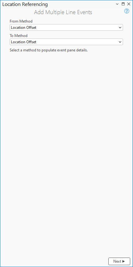

Führen Sie mithilfe des Werkzeugs Mehrere Linienobjekte hinzufügen die folgenden Schritte aus, um mehrere Linienobjekte nach Positionsversatz hinzuzufügen.
  1. Öffnen Sie die Karte in ArcGIS Pro, und zoomen Sie auf die Position, an der die Linienobjekte hinzugefügt werden soll.
  2. Klicken Sie auf der Registerkarte Location Referencing in der Gruppe Objekte auf Hinzufügen > Mehrere Linienobjekte .
    Der Bereich Mehrere Linienobjekte hinzufügen wird mit dem Standardwert Route und Messwert für die Optionen Von-Methode und Bis-Methode angezeigt.
    Bereich "Mehrere Linienobjekte hinzufügen"

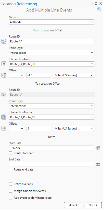

  6. Klicken Sie auf den Dropdown-Pfeil Netzwerk, und wählen Sie das Parent-LRS-Netzwerk des Linien-Objekt-Layers aus.
  8. Klicken Sie auf den Dropdown-Pfeil Punkt-Layer, und wählen Sie den Namen des Schnittpunkts, des LRS-Punktobjekts oder des Nicht-LRS-Punkt-Layers aus.
    Hinweis:
    Hinweis:
    Hinweis:
