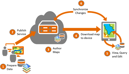

Das folgende Schema zeigt den allgemeinen Workflow für entkoppelte Bearbeitung und Synchronisierung:
Überblick über die Offline-Datenerfassung und den Veröffentlichungs-Workflow
Für Feature-Services müssen die Funktionen Nachverfolgung von Replikaten und Synchronisieren sowie die Funktionen für die lineare Referenzierung und Versionsverwaltung aktiviert sein, damit eine lokale Kopie (Replikat) der Daten auf ein Gerät heruntergeladen werden kann. Auf diese Weise können Außendienstmitarbeiter auch dann mobil Daten erfassen und bearbeiten, wenn sie vom Netzwerk getrennt sind.
Wenn ein Replikat auf ein Gerät heruntergeladen wird, wird aus der Default-Version automatisch eine verknüpfte Replikatversion erstellt. Benutzer können die lokalen Daten bearbeiten und mit der verknüpften Replikatversion synchronisieren, sobald die Verbindung hergestellt ist. Bei der Synchronisierung werden die erfassten lokalen Daten in die verknüpfte Replikatversion überführt, aus der sie in die Default-Version in ArcGIS Pro zurückgeschrieben werden können.
Hinweis:
Wenn Außendienstmitarbeiter die offline erfassten Daten synchronisieren, wird das Werkzeug Objektverhalten übernehmen automatisch ausgeführt, wenn die Route in der Default-Version bearbeitet wurde. Wenn die Route in der Default-Version nicht bearbeitet wurde, während Daten in der Offline-Karte erfasst wurden, wird das Werkzeug nicht ausgeführt.
Updates können überprüft werden, nachdem sie aus der verknüpften Replikatversion in die Default-Version zurückgeschrieben wurden.

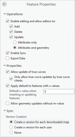

  2. Veröffentlichen Sie den Feature-Service, indem Sie die folgenden Schritte ausführen:
    1. Aktivieren Sie die Synchronisierung in den Feature-Eigenschaften des Feature-Service, indem Sie das Kontrollkästchen Synchronisierung aktivieren aktivieren.
    2. Aktivieren Sie das Kontrollkästchen Standardwert auf Features mit Z-Werten anwenden, und setzen Sie den Wert Standard-Z-Wert beim Einfügen oder Aktualisieren von Features auf 0.
    3. Klicken Sie im Abschnitt Synchronisieren für Versionserstellung auf Für jede heruntergeladene Karte eine Version erstellen.
      Weitere Informationen zum Synchronisieren einer Replikatversion
      Bereich "Feature-Eigenschaften"

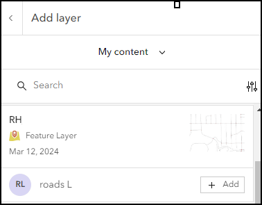

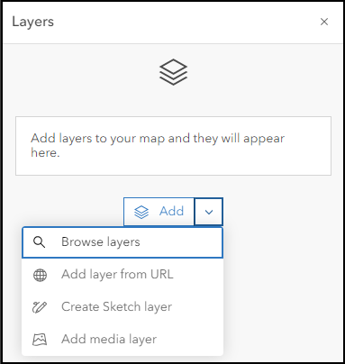

  3. Klicken Sie auf die Registerkarte Hinzufügen, wählen Sie Layer durchsuchen aus, und navigieren Sie zu dem Feature-Service mit aktivierter Synchronisierung, den Sie veröffentlicht haben.
    Option "Layer durchsuchen"
  4. Fügen Sie den Feature-Service mit aktivierter Synchronisierung der Webkarte hinzu, indem Sie auf + Hinzufügen klicken.
    Schaltfläche "Hinzufügen"

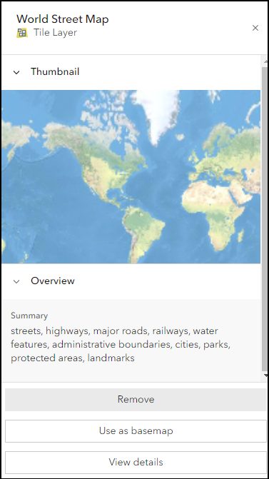

  5. Klicken Sie auf Als Grundkarte verwenden, um der Webkarte eine Grundkarte, die offline verwendet werden kann, hinzuzufügen.
    Hinzufügen einer Grundkarte

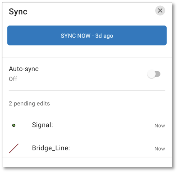

  1. Wenn die Netzwerkverbindung wiederhergestellt ist, tippen Sie auf das Überlaufmenü für Karten.
    Die Offline-Änderungen werden als Liste unter der Option Automatische Synchronisierung angezeigt. Sie können sich die Änderungen ansehen, bevor Sie sie mit dem Server synchronisieren.
    Field Maps-Option "Automatische Synchronisierung"

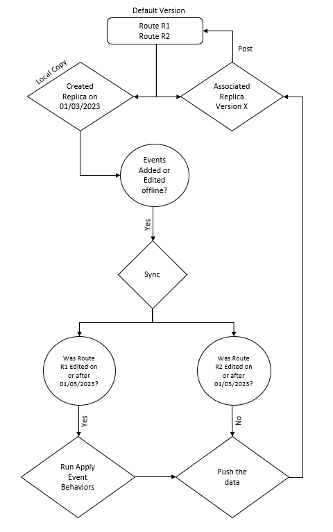

Der folgende Workflow veranschaulicht die Routen, auf die das Objektverhalten angewendet werden soll:
Routen und angewendetes Objektverhalten nach der Synchronisierung
Wenn die Routen (für die die Objekte im Außendienst hinzugefügt oder bearbeitet wurden) an dem Tag, an dem die Daten offline genommen wurden, oder später bearbeitet werden, wird das Objektverhalten automatisch nach der Synchronisierung ausgeführt.
Da R1 am 5.1.2023, das heißt nach dem Replikatdatum (3.1.2023), verlängert (bearbeitet) wurde, wird das Objektverhalten auf die nach der Synchronisierung zu R1 hinzugefügten Objekte angewendet. Da R2 unverändert geblieben ist, wurde kein Objektverhalten angewendet, und es werden nur Positionsfehler berechnet.
Das folgende Schema zeigt die Routen und Objekte nach der Synchronisierung:
Routen nach der Verlängerung und Synchronisierung
