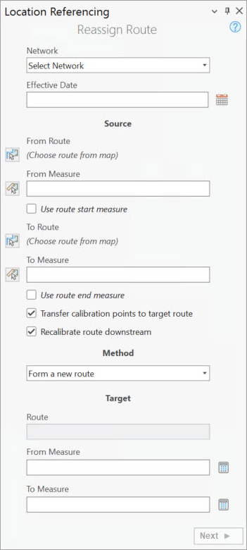

  3. Klicken Sie auf der Registerkarte Location Referencing in der Gruppe Routen auf Neu zuweisen .
    Der Bereich Route neu zuweisen wird angezeigt.

    Der Bereich Route neu zuweisen ist ausgefüllt.
  12. Wählen Sie für die Neuzuweisung die Methode Neue Route bilden aus:‎
    Auswahl von "Neue Route bilden"
