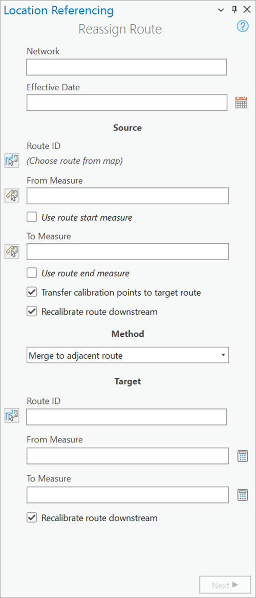

  11. Wählen Sie für die Neuzuweisung die Methode Mit benachbarter Route zusammenführen aus:‎
    Bereich "Route neu zuweisen" mit Angabe der Methode "Mit benachbarter Route zusammenführen"

  12. Klicken Sie im Abschnitt Ziel auf die Schaltfläche Route auf Karte auswählen , und wählen Sie die Zielroute auf der Karte aus.
    Sie können auch den Namen einer vorhandenen Route angeben.
  13. Geben Sie einen Anfangsmesswert für die Neuzuweisungsposition der Zielroute ein, indem Sie einen der folgenden Schritte ausführen:
    • Geben Sie im Textfeld Von-Messwert einen Anfangsmesswert an.
    • Klicken Sie auf die Schaltfläche Von-Messwert neu berechnen . Für die Berechnung des Anfangsmesswertes wird der Endmesswert von der ursprünglichen Messlänge abgezogen.
    Hinweis:
    • Wenn Sie eine Lücke füllen, entspricht dieser Wert dem Messwert am Anfang der Lücke.
    • Wenn Sie die neu zugewiesene Route am Ende der Zielroute hinzufügen, entspricht dieser Wert dem Endmesswert der Zielroute.
    Hinweis:
    Beim Liniennetzwerk können die Messwerte als Stationswerte im Format 00+00.00 bzw. 00+00.000 eingegeben werden.
  14. Geben Sie den Endmesswert der Neuzuweisungsposition der Zielroute ein, indem Sie einen der folgenden Schritte ausführen:
    • Geben Sie im Textfeld Bis-Messwert einen Endmesswert an.
    • Klicken Sie auf die Schaltfläche Bis-Messwert neu berechnen . Für die Berechnung des Endmesswertes wird der Anfangsmesswert von der ursprünglichen Messlänge abgezogen.
    Hinweis:
    • Wenn Sie eine Lücke füllen, entspricht dieser Wert dem Messwert am Ende der Lücke.
    • Wenn Sie die neu zugewiesene Route am Anfang der Zielroute hinzufügen, entspricht dieser Wert der Gesamtlänge in den Maßeinheiten der linearen Referenzierungsmethode (LRM) des neu zugewiesenen Teils.
    • Wenn Sie eine Route erstellen oder den neu zugewiesenen Wert am Ende der Zielroute hinzufügen, entspricht dieser Wert dem neuen Endmesswert der Route.
  15. Entscheiden Sie, ob der Rest der Zielroute, der dem neu zugewiesenen Teil nachgelagert ist, neu kalibriert werden soll, indem Sie einen der folgenden Schritte ausführen:
    • Aktivieren Sie das Kontrollkästchen Route nachgelagert neu kalibrieren, um den Rest der neu zugewiesenen Route, der dem neu zugewiesenen Teil nachgelagert ist, neu zu kalibrieren.
    • Deaktivieren Sie das Kontrollkästchen Route nachgelagert neu kalibrieren, wenn Sie den Rest der neu zugewiesenen Route, der dem neu zugewiesenen Teil nachgelagert ist, nicht neu kalibrieren möchten.
  16. Klicken Sie auf Weiter.
