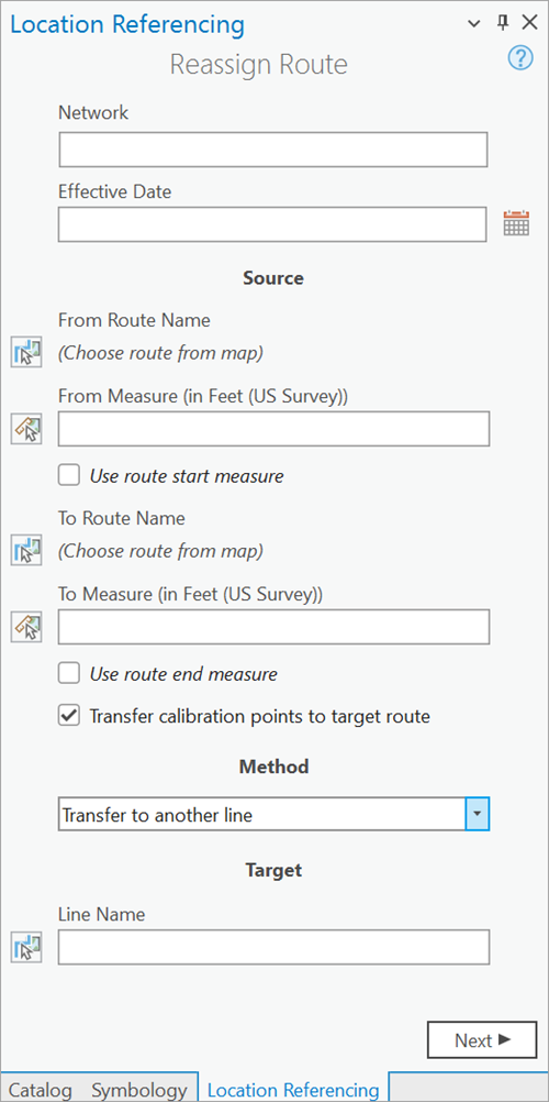

  3. Klicken Sie auf der Registerkarte Location Referencing in der Gruppe Routen auf Neu zuweisen .
    Der Bereich Route neu zuweisen wird angezeigt.
  4. Klicken Sie auf den Dropdown-Pfeil Netzwerk, und wählen Sie das Netzwerk aus, in dem die Neuzuweisung der Route durchgeführt werden soll.
    Hinweis:
    Für die Bearbeitung mit Feature-Services muss das LRS-Netzwerk mit den Funktionen "Lineare Referenzierung" und "Versionsverwaltung" veröffentlicht worden sein.
  5. Klicken Sie auf den Dropdown-Pfeil Gültig ab, und wählen Sie ein Datum für die Bearbeitung aus.
    Tipp:
    Sie können das Datum auch angeben oder auf das leere Textfeld Gültig ab doppelklicken, um das aktuelle Datum einzufügen.
  6. Klicken Sie im Abschnitt Quelle auf die Schaltfläche Route auf Karte auswählen , und klicken Sie dann auf die Route auf der Karte, um das Feld Von-Routenname auszufüllen.
    Hinweis:
    Nachdem Sie auf Route auf Karte auswählen oder Messwert auf Karte auswählen geklickt haben, können Sie mit der Maus auf die Routen zeigen, um die Route und den Messwert an der Position des Mauszeigers zu sehen.
    Wenn an der Bearbeitungsposition nur eine geeignete Route vorhanden ist, klicken Sie darauf, um sie auszuwählen. Wenn mehrere geeignete Routen vorhanden sind, klicken Sie, um im Dialogfeld Route auswählen eine geeignete Route auszuwählen.
    Sie können in den Location Referencing-Optionen einen Kartenmaßstab für die Anzeige von Routen und Messwerten festlegen.
  7. Geben Sie einen Anfangsmesswert für die Route mithilfe einer der folgenden Vorgehensweisen ein:
    • Geben Sie im Textfeld Von-Messwert einen Wert ein.
    • Klicken Sie auf die Schaltfläche Messwert auf Karte wählen , und klicken Sie auf einen Messwert auf der Karte.
    • Aktivieren Sie das Kontrollkästchen Anfangsmesswert der Route verwenden.
    Ein grüner Punkt wird an der Position platziert. Die Neuzuweisung beginnt von dieser Position aus.
  8. Klicken Sie auf die Schaltfläche Route auf Karte auswählen , und klicken Sie auf die Route auf der Karte, um Bis-Routenname auszufüllen.
  9. Geben Sie einen Endmesswert mithilfe einer der folgenden Vorgehensweisen ein:
    • Geben Sie im Textfeld Bis-Messwert einen Endmesswert an.
    • Aktivieren Sie das Kontrollkästchen Endmesswert der Route verwenden.
    Ein roter Punkt wird an der Position platziert. Die Neuzuweisung wird an den Routen oder Routenabschnitten zwischen den grünen und roten Punkten vorgenommen. Die Routen, die vom neu zugewiesenen Teil überschnitten werden, werden stillgelegt.
  10. Entscheiden Sie, ob der Rest der neu zugewiesenen Route, der dem neu zugewiesenen Teil nachgelagert ist, neu kalibriert werden soll.
    • Aktivieren Sie das Kontrollkästchen Route nachgelagert neu kalibrieren, um den Rest der neu zugewiesenen Route, der dem neu zugewiesenen Teil nachgelagert ist, neu zu kalibrieren.
    • Deaktivieren Sie das Kontrollkästchen Route nachgelagert neu kalibrieren, wenn Sie den Rest der neu zugewiesenen Route, der dem neu zugewiesenen Teil nachgelagert ist, nicht neu kalibrieren möchten.
  11. Geben Sie über das Kontrollkästchen Kalibrierungspunkte auf Zielroute übertragen an, ob die Quellkalibrierungspunkte auf die Zielroute übertragen werden sollen.
    Das Kontrollkästchen Kalibrierungspunkte auf Zielroute übertragen ist standardmäßig aktiviert und ist die bevorzugte Methode, um festgelegte Messwerte zwischen den Punkten beizubehalten.
    Hinweis:
    Alle Kalibrierungspunkte zwischen jeweils einschließlich dem Anfangs- und dem Endmesswert, darunter auch solche, die sich über dazwischen liegende Routen erstrecken, werden bei der Übertragung der Kalibrierungspunkte auf die Zielroute berücksichtigt.
    Der Bereich Route neu zuweisen ist ausgefüllt.
  12. Wählen Sie als Neuzuweisungsmethode Auf andere Linie übertragen aus:‎
    Bereich "Route neu zuweisen" mit Angabe der Methode "Auf andere Linie übertragen"
  13. Klicken Sie im Abschnitt Ziel auf die Schaltfläche Linie auf Karte auswählen , und wählen Sie die Ziellinie auf der Karte aus.
    Die Quelle wird auf diese Linie übertragen.
    Das Textfeld Linienname wird mit dem Namen der Linie, die Sie auf der Karte ausgewählt haben, befüllt. Die Quellrouten werden auf diese Linie übertragen.
    Hinweis:
    Sie können auch einen neuen Namen angeben. Wenn der angegebene Name noch nicht in der Datenbank vorhanden ist, wird eine neue Linie erstellt, und die Quellrouten werden auf die neue Linie übertragen.
  14. Klicken Sie auf Weiter.

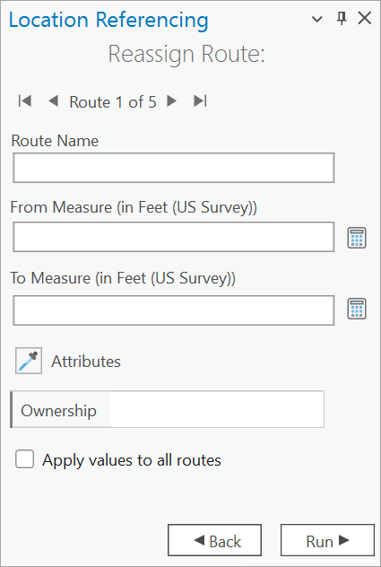

    Die Werte Routenname, Von-Messwert und Bis-Messwert werden für die einzelnen Quellrouten ausgefüllt. Bei Bedarf können Sie sie in den folgenden Schritten aktualisieren.
  16. Geben Sie optional einen anderen Routennamen an.
  17. Geben Sie optional einen Wert unter Von-Messwert für die Neuzuweisungsposition der Zielroute an, indem Sie einen der folgenden Schritte ausführen:
    • Geben Sie im Textfeld Von-Messwert einen Anfangsmesswert an.
    • Klicken Sie auf die Schaltfläche Von-Messwert neu berechnen . Für die Berechnung des Anfangsmesswertes wird der Endmesswert von der ursprünglichen Messlänge abgezogen.
    Hinweis:
    Beim Liniennetzwerk können die Messwerte als Stationswerte im Format 00+00.00 bzw. 00+00.000 eingegeben werden.
  18. Geben Sie optional einen Wert unter Bis-Messwert für die Neuzuweisungsposition der Zielroute an, indem Sie einen der folgenden Schritte ausführen:
    • Klicken Sie auf die Schaltfläche Bis-Messwert neu berechnen . Für die Berechnung des Endmesswertes wird der Anfangsmesswert von der ursprünglichen Messlänge abgezogen.
    Wenn das Netzwerk über andere Attributfelder als die systemdefinierten Felder verfügt, können Sie entweder die vorhandenen Werte der Quellroute übernehmen oder neue Werte in den Bereich Route neu zuweisen eingeben. Die vorhandenen Werte der Quellroute werden automatisch ausgefüllt.
    Wenn sich die Neuzuweisung über mehrere Routen erstreckt, werden die Werte aus dem ersten Anfangswert der Route standardmäßig ausgefüllt.
    Dieser Attributbereich unterstützt auch Domänen, Subtypes, Gruppenwerte und Attributregeln.
    Hinweis:
    Anstelle des Feldnamens wird im Bereich Route neu zuweisen der Feldaliasname angezeigt.
  19. Klicken Sie auf Ausführen.
