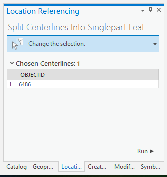

  4. Klicken Sie auf den Dropdown-Pfeil Wählen Sie mindestens eine Mittelachse aus, und wählen Sie eine Auswahlmethode aus.
  5. Wählen Sie auf der Karte die Mittelachsen aus, die Sie teilen möchten.
    Die ausgewählten Mittelachsen werden auf der Karte hervorgehoben, und der Abschnitt Ausgewählte Mittelachsen wird im Bereich mit der Liste der Mittelachsen in der Reihenfolge ihrer Auswahl angezeigt.
    Bereich "Mittelachsen in Singlepart-Features teilen" mit ausgewählten Mittelachsen

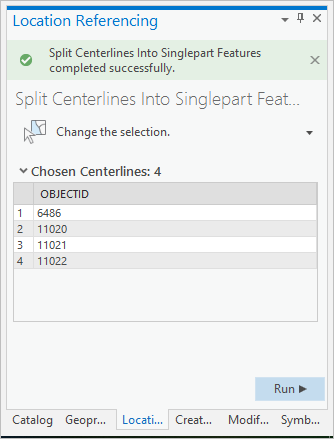

  6. Klicken Sie auf Ausführen.
    Die ausgewählten Multipart-Mittelachsen werden geteilt, und die nun voneinander getrennten Mittelachsen blinken auf der Karte in Zyan.
    Der Abschnitt Ausgewählte Mittelachsen enthält die Liste aller neu erstellten Singlepart-Mittelachsen-Features.
    Bereich "Mittelachsen in Singlepart-Features teilen", nachdem die Singlepart-Features erstellt wurden
    Wenn Sie auf ein Singlepart-Mittelachsen-Feature im Abschnitt Ausgewählte Mittelachsen klicken, blinkt dieses Feature auf der Karte.
