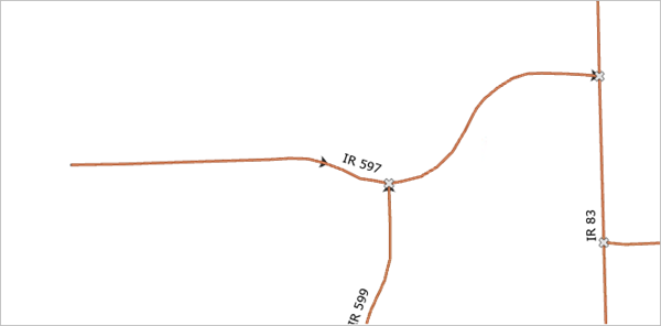

  2. Zoomen Sie auf die Mittelachse, die Sie teilen möchten.
  3. Klicken Sie auf der Registerkarte Location Referencing auf Mittelachse teilen und dann auf Nach Messwert .
  4. Klicken Sie auf eine Position auf der Route.
    Hinweis:
    • Zeigen Sie mit dem Mauszeiger auf die Position, die Sie bearbeiten möchten, um auf der Karte Routen- und Messwertinformationen anzuzeigen. Route und Messwert werden beim Bewegen des Zeigers aktualisiert. Wenn an einer Position mehrere Routen und Messwerte vorhanden sind, werden alle angezeigt.
    • Wenn an der Bearbeitungsposition nur eine geeignete Route vorhanden ist, klicken Sie darauf, um die Mittelachse an dieser Stelle zu teilen. Wenn mehrere geeignete Routen vorhanden sind, klicken Sie im Dialogfeld Mittelachse auswählen auf die Position, und wählen Sie eine geeignete Route aus.
    • Sie können im Dialogfeld Optionen auf der Registerkarte Location Referencing Kartenmaßstabsoptionen für die Anzeige von Routen- und Messwertinformationen festlegen.
    • Wenn Sie nach einer Route suchen und darauf Messwerte verorten möchten, klicken Sie auf der Registerkarte Location Referencing in der Gruppe Werkzeuge auf Routen und Messwerte verorten .

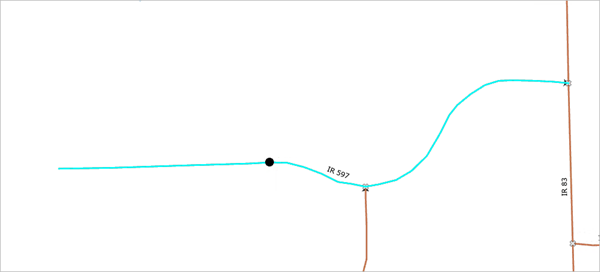

    Die Route wird in Zyan hervorgehoben, und an der angeklickten Position wird ein Punkt angezeigt.
    Mittelachse, die nach Messwert geteilt werden soll
