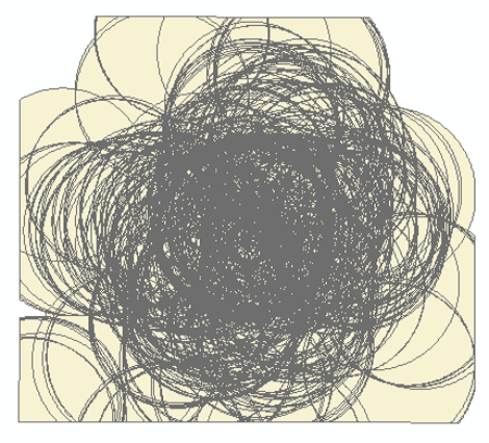

Flächen mit starker Überlappung
Beispiel für eine komplexe Ausgabe des Werkzeugs "Überschneiden (Intersect)"
Flächen mit starker Überlappung von Linien und Polygonen können die Performance klassischer Überlagerungswerkzeuge beeinträchtigen.
Im Fall dicht gepackter Pufferausgabepolygone überlappen sich die Pufferpolygone möglicherweise so stark, dass bei Auswahl einer einzelnen Fläche in den Daten Zehn- oder sogar Hunderttausende von Puffer-Features zurückgegeben werden. Für Kernüberlagerungswerkzeuge wie Überschneiden (Intersect) oder Radieren ist die Bestimmung jedes einzelnen aus diesen Überlappungen entstandenen Polygons sehr aufwändig. Die Werkzeuge für die paarweise Überlagerung sind in diesem Szenario möglicherweise die bessere Wahl.
Im Fall dicht gepackter, sich schneidender Linien wird jeder Schnittpunkt und jede Überlappung mithilfe der klassischen Überlagerungswerkzeuge (Überschneiden (Intersect), Radieren und teilweise auch Ausschneiden) im Voraus bestimmt. Dies kann in gravierenden Fällen sehr aufwändig sein. Die Werkzeuge für die paarweise Überlagerung sind in diesem Szenario möglicherweise die bessere Wahl.
Wenn es für Ihre Analyse erforderlich ist, jede Überlappung zu finden (z. B. bei Verwendung der Werkzeuge Überschneiden (Intersect) oder Vereinigen (Union)), müssen Sie die klassischen Überlagerungswerkzeuge verwenden. Wenn allerdings Zehntausende oder Hunderttausende von Eingabe-Features eine Ausgabe mit Hunderten Millionen von Ausgabe-Features ergeben, die jede einzelne Überlappung repräsentieren, müssen Sie Ihren Ansatz möglicherweise überdenken, damit die Ergebnisse des Überlagerungsvorgangs sinnvoll genutzt werden können. Eine Neubewertung des Ziels Ihrer Analyse kann ergeben, dass Größe und Umfang der Analyse geändert werden müssen, um das Ergebnis der Analyse besser zu verstehen. Die Aufteilung der Daten in sinnvollere Interessenbereiche kann die Performance klassischer Überlagerungswerkzeuge verbessern, wenn die Überlappung der Eingabe-Features besonders ausgeprägt ist.
