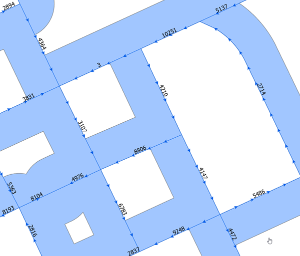

Zusammenführen von Linienpuffern mit einem Seitentyp
Die Unterschiede zwischen den Zusammenführen-Optionen mit einem Seitentyp-Puffer werden im Folgenden beschrieben.
  • Zusammenführen aller Ausgabe-Features zu einem einzelnen Feature: Die Eingabe-Linien-Features werden zunächst so gut wie möglich in einem Pseudonetz verbunden. Die längsten zusammenhängenden Linien-Features in diesem Netz werden dann auf einer Seite gepuffert. Einzelne Features werden nur gepuffert, wenn sie keine Verbindung zu anderen Features in der Eingabe haben. Dies funktioniert gut bei kleineren Abständen (die meist für das Puffern von Linien verwendet werden, die Straßen und Wasserläufe darstellen). In einigen Fällen führen größere Abstände zu Ausgabepuffern, die auf den ersten Blick nicht korrekt aussehen. Größere Puffer können jedoch zu einer extremen Überlappung führen, die nur durch einen Eingriff nach der Werkzeugausführung eine sinnvolle Ausgabe ergeben.
    Der einseitige Puffer versucht, die resultierende Ausgabe des Puffers auf der richtigen Seite zu halten, auch wenn die Ausgabepuffer mit der falschen Seite anderer Eingabe-Linien-Features interagieren.
    Seitentyp-Puffer-Ausgabe mit der Option "Zusammenführen aller Ausgabe-Features zu einem einzelnen Feature"
  • Nicht zusammenführen: Einseitiger Puffer puffert die Eingabelinien einzeln. Die Interaktion der resultierenden Puffer in der Ausgabe wird nicht berücksichtigt.
    Seitentyp-Puffer-Ausgabe mit der Option "Nicht zusammenführen"
Es gibt Fälle, in denen bei Verwendung der Option Zusammenführen aller Ausgabe-Features zu einem einzelnen Feature aufgrund der Komplexität der Eingabe-Features mit dem angegebenen Pufferabstand die Erstellung eines einseitigen Puffers intern fehlschlagen kann. In diesem Fall wird es mit leicht abweichenden Pufferwerten erneut versucht. Dieses Verfahren ist in der Regel weniger effizient, und es kann zu fehlenden Pufferflächen kommen, da nicht ermittelt werden kann, wie der Puffer auf der angegebenen Seite aufrechterhalten werden soll. Der sich ergebende Ausgabe-Puffer kann andere Eingabe-Features auf der falschen Seite kreuzen. Eingabelinien mit Spiralen, Schleifen und inkonsistenter Liniensegmentrichtung verursachen häufig diese Probleme mit einem Puffer-Seitentyp, wenn die Option Zusammenführen aller Ausgabe-Features zu einem einzelnen Feature verwendet wird.

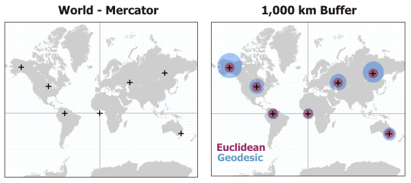

Ziel dieses Beispiels ist es, geodätische und euklidische Puffer von 1.000 Kilometern einer Reihe von ausgewählten Weltstädten zu vergleichen. Geodätische Puffer wurden generiert, indem eine Point-Feature-Class mit einem geographischen Koordinatensystem gepuffert wurde, und euklidische Puffer wurden generiert, indem eine Point-Feature-Class mit einem projizierten Koordinatensystem gepuffert wurde (im projizierten und im nicht projizierten Dataset stellen die Punkte die gleichen Orte dar).
Wenn Sie mit einem Dataset in einem der gängigen projizierten Koordinatensysteme für die ganze Welt arbeiten (z. B. Mercator), ist die Projektionsverzerrung möglicherweise in der Nähe des Äquators minimal, aber in der Nähe der Pole sehr ausgeprägt. Dies bedeutet, dass für ein Dataset in der Mercator-Projektion Abstandsmesswerte und Pufferversätze in der Nähe des Äquators ziemlich genau und weiter weg vom Äquator weniger genau sein sollten.
Geodätische und euklidische Puffer
Die erste Grafik zeigt die Eingabepunktpositionen. Der Äquator und der Nullmeridian werden zur Referenz angezeigt. Beide Grafiken werden in der Mercator-Welt-Projektion angezeigt.
In der zweiten Grafik haben die Punkte in der Nähe des Äquators geodätische und euklidische Puffer, die lagegleich sind. Für Punkte in der Nähe des Äquators ist die Mercator-Projektion gut geeignet, um genaue Abstandsmesswerte zu erzeugen. Die Puffer von Punkten, die weit vom Äquator entfernt sind, weisen jedoch eine größere Abstandsverzerrung auf, da ihre euklidischen Puffer viel kleiner sind als die geodätischen Puffer sind. Dies tritt bei der Mercator-Projektion auf, weil die Flächen an den Polen gestreckt werden (Landmassen in der Nähe der Pole, z. B. Grönland und Antarktis, haben enorme Flächen im Vergleich zu den Landmassen in der Nähe vom Äquator). Alle euklidischen Puffer von 1.000 Kilometern haben die gleiche Größe, da die euklidische Pufferroutine davon ausgeht, dass Kartenabstände überall in der Projektion gleich sind (1.000 Kilometer in Brasilien sind genauso lang wie 1.000 Kilometer in Zentralrussland). Dies ist nicht richtig, da die Abstände der Projektion weiter weg vom Äquator immer verzerrter werden. Bei jeder Art von Abstandsanalyse in einem globalen Maßstab sollten geodätische Puffer verwendet werden, da sie in allen Bereichen genau sind. Euklidische Puffer sind hingegen in Bereichen mit hoher Verzerrung nicht genau.

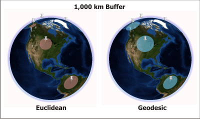

Hinweis:
Das Anzeigen von geodätischen und euklidischen Puffern auf einem Globus zeigt, dass die geodätischen Puffer tatsächlich genauer sind.
Geodätische und euklidische Puffer auf einem Globus
Dies sind die gleichen euklidischen und geodätischen Puffer von 1.000 Kilometern, die für das Beispiel oben erstellt wurden. Auf einem Globus angezeigt hat jeder der euklidischen Puffer eine andere Größe, obwohl der gleiche Pufferabstand für jeden verwendet wurde. (der Puffer in Alaska wird deutlich kleiner als der Puffer in Brasilien angezeigt). Dies liegt daran, dass die Puffer mit der falschen Annahme erstellt werden, dass alle Kartenabstände von einer Position zur anderen gleich sind. Dagegen haben alle geodätischen Puffer eine richtige einheitliche Größe, wenn sie auf dem Globus angezeigt werden; diese geodätischen Puffer sind korrekt, da sie nicht von der Verzerrung durch ein projiziertes Koordinatensystem beeinflusst wurden.

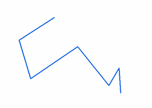

Nachfolgend sehen Sie beispielsweise ein grobes Feature mit wenigen Stützpunkten (Stützpunkte befinden sich lediglich an den Biegungen der Linie), die einen großen Teil des Globus abdecken:
Eingabe-Features

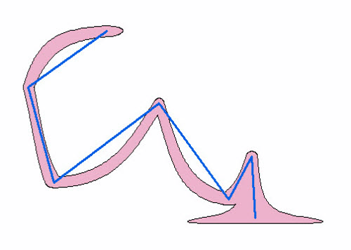

Wenn für diese Linie ein Puffer von 500 km mit der Methode Planar erstellt wird, ergibt sich folgendes Ausgabe-Puffer-Feature (rosa):
Eingabe mit einem Puffer, der die Methode "Planar" verwendet

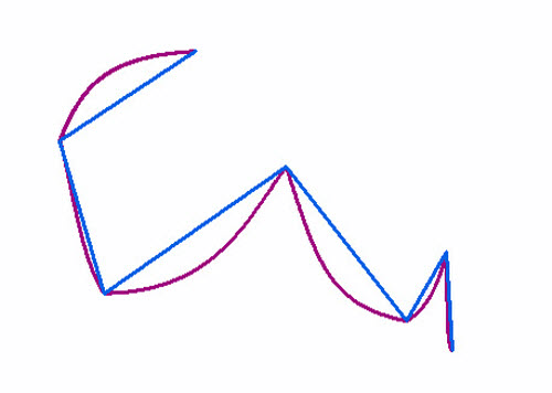

Dies wurde möglicherweise nicht erwartet, wie jedoch zuvor erwähnt, wird bei der Methode Planar (beim Erstellen geodätischer Puffer) davon ausgegangen, dass die Stützpunkte des Eingabe-Polylinien-Features mit geodätischen Linien verbunden sind, wie unten in Violett dargestellt:
Eingabe mit angenommenen geodätischen Linien zwischen Stützpunkten

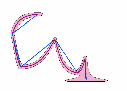

Sieht man sich die Eingabe-Features (blau) an, dann sind die resultierenden geodätischen Linien (violett) und der geodätische Puffer (rosa) in diesem Fall sinnvoll:
Die geodätischen Linien wurden mit der Methode "Planar" gepuffert.
Dies ist möglicherweise nicht wünschenswert.

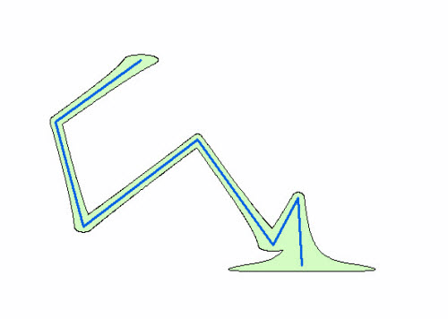

Die Methode Geodätisch setzt nicht voraus, dass die Verbindungslinien von Stützpunkten durch geodätische Kurven verbunden sind. Der unter Verwendung der Methode Geodätisch resultierende Puffer wird nachstehend grün dargestellt:
Mit der Methode "Geodätisch" beibehaltene Form
Sie verfügen nun über einen geodätischen Puffer, der sich enger an der Form des Eingabe-Features orientiert.

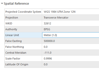

Eigenschaften des Raumbezugs
Hinweis:
BUFF_DIST Werteinheiten entsprechen immer der Ausgabekoordinatensystem-Umgebung, sofern festgelegt.
