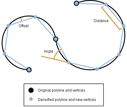

Abbildung
Abbildung: "Verdichten"
Die Kurve wird basierend auf dem Versatz, dem Abstand oder dem Winkel in lineare Segmente verdichtet.
