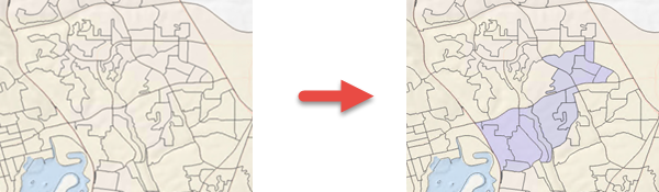

Abbildung
Abbildung: Werkzeug "Einzugsgebiete mit Standardgeographie erstellen"
