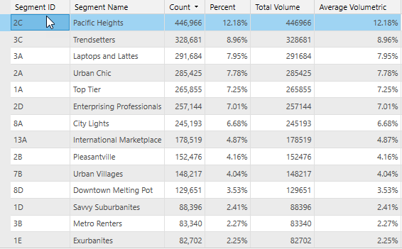

  • Die Eingabetabelle sollte am besten die Felder Segment ID, Segment Name, Count und Percent enthalten. Wenn die Tabelle mit volumetrischen Daten erstellt wurde, dann sollten auch die Felder Total Volume und Average Volumetric enthalten sein.
    Segmentierungstabelle importieren
    Tipp:
    Entfernen Sie vor dem Import zusätzliche Felder, die in der Eingabetabelle enthalten sind.
  • Die Felder Segment ID und Count sind in der Eingabetabelle erforderlich.
  • Die Werte im Eingabetabellenfeld Segment ID müssen im aktiven Business Analyst-Dataset vorhanden sein.

    Wenn das Feld Segment Name in der Eingabetabelle nicht vorhanden ist, wird es während des Imports hinzugefügt. Das neue Feld wird mit Werten gefüllt, die auf der Korrelation zum Feld Segment ID basieren.
    Wenn nur ein Teil der Werte für das Feld Segment ID in der Eingabetabelle enthalten ist, wird der Ausgleich der vollständigen Verteilung der Segmente während der Verarbeitung hinzugefügt. Die Felder Count und Percent für diese Hinzufügungen werden mit Nullen gefüllt.
