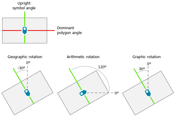

Abbildung
Abbildung: Werkzeug "Hauptwinkel von Polygon berechnen".
Der bestimmende Polygonwinkel, der auf die innenliegende Symbolisierung angewendet wird, ist für die drei Rotationsmethoden dargestellt.
Verwendung
  • Der bestimmende Winkel eines Polygons ist der Winkel der längsten Sammlung von Segmenten mit ähnlicher Ausrichtung. Bei der Symbolrotation wird davon ausgegangen, dass die Polygone aufrecht (senkrecht) ausgerichtet sind, wenn der bestimmende Winkel horizontal verläuft. Der Winkel, der sich im rechten Winkel zum bestimmenden Polygonwinkel befindet, wird erfasst, da so die erwartete Ausrichtung bei Verwendung des Symbolrotationswertes erzeugt wird.
  • Der Winkel, der sich im rechten Winkel zum bestimmenden Polygonwinkel befindet, wird in Dezimalgrad vom Ursprungspunkt der Rotationsmethode aufgezeichnet und im angegebenen Feld gespeichert.
  • Dieses Werkzeug ist hauptsächlich für die Verwendung mit orthogonalen Polygonen vorgesehen und nicht mit organisch geformten Polygonen.

Rotationsmethode
(Optional)
Gibt die Methode und den Ursprungspunkt der Rotation an.
  • Geographisch—Der Winkel wird im Uhrzeigersinn berechnet, wobei 0 oben (Norden) ist.
  • Arithmetisch—Der Winkel wird gegen den Uhrzeigersinn berechnet, wobei 0 rechts (Osten) ist.
  • Grafisch—Der Winkel wird gegen den Uhrzeigersinn berechnet, wobei 0 oben (Norden) ist. Dies ist die Standardeinstellung.
