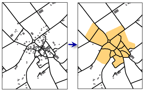

Abbildung
Werkzeug "Bebaute Flächen skizzieren": Beispiel
Das Werkzeug "Bebaute Flächen skizzieren" erstellt Polygone, die die Verteilung von Eingabe-Gebäude-Features darstellen.
