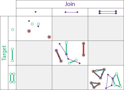

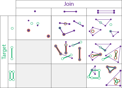

Gleich
Ein Ziel-Feature ist gleich einem Verbindungs-Feature, wenn die Innenbereiche identisch sind und die Geometrietypen übereinstimmen.
In der folgenden Abbildung sind die grün dargestellten Ziel-Features durch eine rote Umrisslinie hervorgehoben, wenn sie gleich den violetten Features sind:
Räumlicher Beziehungstyp "Gleich"

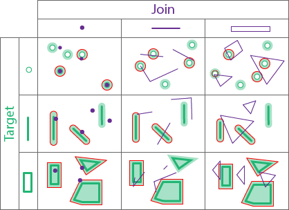

Schneidet
Ein Ziel-Feature schneidet ein Verbindungs-Feature, wenn es einen Teil der Geometrie mit dem Verbindungs-Feature gemeinsam hat. Wenn ein Ziel-Feature ein Verbindungs-Feature enthält, darin liegt, es kreuzt, berührt oder überlappt, schneidet es das Feature.
In der folgenden Abbildung sind die grün dargestellten Ziel-Features durch eine rote Umrisslinie hervorgehoben, wenn sie die violetten Features schneiden:
Räumlicher Beziehungstyp "Schneidet"

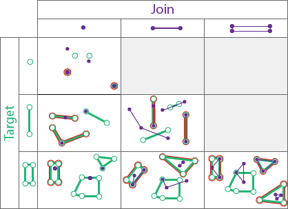

Enthält
Ein Ziel-Feature enthält ein Verbindungs-Feature, wenn das Verbindungs-Feature eine Teilmenge des Ziel-Features mit sich überschneidenden Innenbereichen ist. Ist das Verbindungs-Feature an der Grenze und schneidet den Innenbereich, enthält das Ziel-Feature das Verbindungs-Feature. Ist das Verbindungs-Feature nur an der Grenze (und nicht im Innenbereich), enthält das Ziel-Feature das Verbindungs-Feature nicht.
Es handelt sich hier um das Gegenteil des Operators Within.
In der folgenden Abbildung sind die grün dargestellten Ziel-Features durch eine rote Umrisslinie hervorgehoben, wenn sie die violetten Features enthalten:
Räumlicher Beziehungstyp "Enthält"
Innerhalb
Ein Ziel-Feature liegt innerhalb eines Verbindungs-Features, wenn es vollständig im Verbindungs-Features enthalten ist. Ein Feature liegt innerhalb, wenn die Schnittmenge der Innenbereiche nicht leer ist und das Ziel-Feature eine Teilmenge der Verbindungs-Features ist. Gibt es keinen sich überschneidenden Innenbereich, liegt das Verbindungs-Feature nicht innerhalb des Ziel-Features.
Es handelt sich hier um das Gegenteil des Operators Contains.
In der folgenden Abbildung sind die grün dargestellten Ziel-Features durch eine rote Umrisslinie hervorgehoben, wenn sie sich innerhalb der violetten Features befinden:
Räumlicher Beziehungstyp "Innerhalb"

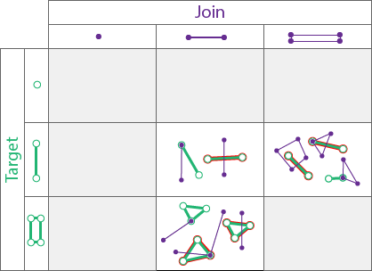

Kreuzt
Zwei Polylinien kreuzen sich, wenn die Schnittmenge nur Punkte enthält und mindestens einer dieser Schnittpunkte zu beiden Polylinien gehört. Eine Polylinie und ein Polygon kreuzen sich, wenn ein verbundener Teile der Polylinie teilweise innerhalb und teilweise außerhalb des Polygons liegt. Eine Polylinie und ein Polygon kreuzen sich, wenn sie eine Polylinie im Innenbereich des Polygons gemeinsam haben, die nicht gleich der kompletten Polylinie ist. Die Ziel- und Verbindungs-Features müssen entweder Polylinien oder Polygone sein.
In der folgenden Abbildung sind die grün dargestellten Ziel-Features durch eine rote Umrisslinie hervorgehoben, wenn sie die violetten Features kreuzen:
Räumlicher Beziehungstyp "Kreuzt"

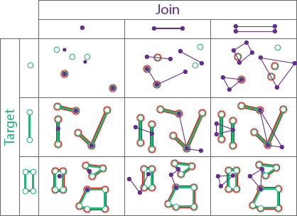

Berührt
Ein Ziel-Feature berührt ein Verbindungs-Feature, wenn sie einen sich überschneidenden Stützpunkt haben, aber die Features sich nicht überlappen.
In der folgenden Abbildung sind die grün dargestellten Ziel-Features durch eine rote Umrisslinie hervorgehoben, wenn sie die violetten Features berühren:
Räumlicher Beziehungstyp "Berührt"

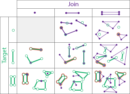

Überlappt
Zwei Geometrien überlappen sich, wenn sie den gleichen Geometrietyp haben und ihr Schnittpunkt ebenfalls den gleichen Geometrietyp aufweist, aber der Schnittpunkt nicht den beiden ursprünglichen Geometrien entspricht.
In der folgenden Abbildung sind die grün dargestellten Ziel-Features durch eine rote Umrisslinie hervorgehoben, wenn sie die violetten Features überlappen:
Räumlicher Beziehungstyp "Überlappt"
"Nahe (planar)" und "Nahe (geodätisch)"
Konzeptuell gesehen puffern diese Operatoren die Ziel-Features mit der festgelegten Entfernung und geben alle Ziel-Features zurück, die die Verbindungs-Features mit angewendetem Puffer schneiden.
Die Operation Nahe (geodätisch) ist mit Nahe (planar) identisch, allerdings wird die geodätische Entfernung statt der planaren Entfernung verwendet. Wählen Sie diesen Operator aus, wenn die Daten eine große geographische Ausdehnung abdecken oder das Koordinatensystem der Eingaben geographisch ist.
In der folgenden Abbildung sind die grün dargestellten Ziel-Features mit einem Near-Entfernungspuffer (hellgrün) durch eine rote Umrisslinie hervorgehoben, wenn sie sich nahe der violetten Verbindungs-Features befinden:
Typ "Nahe (planar und geodätisch)" von räumlichen Beziehungen
