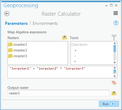

Raster berechnen
Mit dem Werkzeug Raster berechnen werden Map Algebra-Ausdrücke ausgeführt. Das Werkzeug verfügt über eine Berechnungsoberfläche, auf der die meisten Map Algebra-Anweisungen durch Klicken auf Schaltflächen erstellt werden können. Dieses Werkzeug kann als eigenständiges Werkzeug verwendet werden, es kann jedoch auch in ModelBuilder verwendet werden. Infolgedessen kann die Leistungsfähigkeit von Map Algebra in ModelBuilder integriert werden.
Bedienoberfläche des Werkzeugs "Raster berechnen"
Im obigen Ausdruck werden drei Raster kombiniert, indem das zweite mit dem dritten Raster multipliziert und deren Ergebnis zum ersten Raster addiert wird. Operatoren weisen eine festgelegte Rangordnung auf.
Das Werkzeug Raster berechnen ist nicht dazu vorgesehen, andere Werkzeuge in Image Analyst oder Spatial Analyst zu ersetzen. Verwenden Sie die anderen Werkzeuge weiterhin für die entsprechenden Berechnungen. Verwenden Sie beispielsweise das Werkzeug Gewichtete Summe, um mehrere gewichtete Raster zu überlagern. Das Werkzeug Raster berechnen ist zum Ausführen einzeiliger algebraischer Anweisungen bestimmt.

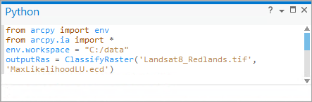

Python-Fenster
Mit der interaktiven Konsole des Python-Fensters können Sie Python-Code direkt aus ArcGIS Pro über einen Python-Interpreter ausführen, ohne dass eine Skript-Datei erforderlich ist. Der Python-Code, den Sie über dieses Fenster ausführen, reicht von einzeiligen bis zu komplexen mehrzeiligen Codeblöcken. Das folgende Video enthält eine Übersicht über das Python-Fenster.
Zum Öffnen des Python-Fensters klicken Sie auf der Registerkarte Analyse in der Gruppe Geoverarbeitung oder auf der Registerkarte Ansicht in der Gruppe Fenster auf die Schaltfläche Python .
Beispiel für das Python-Fenster
In der obigen Anweisungssequenz werden das ArcPy-Site-Paket, die Geoverarbeitungsumgebungen und die Image Analyst-Module importiert, der Workspace wird festgelegt, und das Werkzeug Raster klassifizieren wird ausgeführt. Wenn ein Zeilenumbruch am Ende einer Anweisung eingegeben wird, wird diese Anweisung sofort ausgeführt.
Zu den Features des Python-Fensters gehören integrierte automatische Vervollständigung von Zeilen, die Verwendung von Variablen sowie Zugriff auf die Funktionen von Python und ArcPy.
