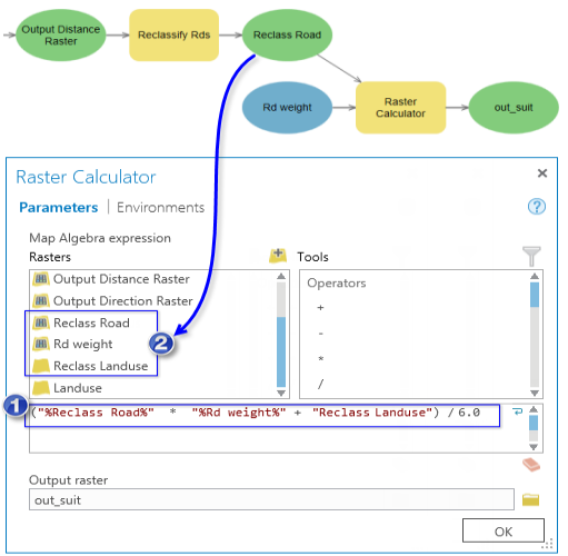

    Damit Eingaben mit der richtigen Syntax hinzugefügt werden, gehen Sie wie folgt vor:
    1. Platzieren Sie den Mauszeiger auf die entsprechende Position im Ausdrucksfeld.
    2. Doppelklicken Sie auf den entsprechenden Layer.
    Werkzeug "Raster berechnen" mit einem Ausdruck mit Variablen und Layern
    Abbildung des Werkzeugs "Raster berechnen" mit einem einfachen Ausdruck mit Variablen und Layern
  • Nachdem Sie auf OK geklickt haben, um das Dialogfeld des Werkzeugs Raster berechnen zu schließen, wird dem Modell eine Variable, die den Layer "Reclass Landuse" darstellt, als Modellvariable hinzugefügt.

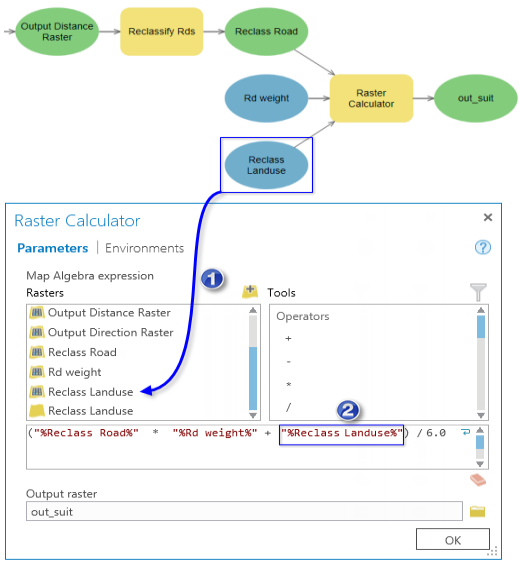

  • Beachten Sie beim erneuten Öffnen des Dialogfeldes für das Werkzeug Raster berechnen Folgendes:
    • Die Variable Reclass Landuse wird der Liste hinzugefügt.
    • Die Syntax im Ausdruck wurde von der Layer-Syntax ("Reclass Landuse") auf die Variablensyntax ("%Reclass Landuse%") aktualisiert.
    Beispiel für das Werkzeug "Raster berechnen" mit einem Ausdruck mit Variablensyntax
