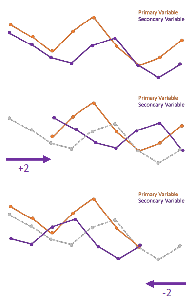

In der folgenden Abbildung zeigt das obere Diagramm die Primär- und Sekundäranalysevariablen. Das mittlere Diagramm zeigt die sekundäre Variable um zwei Zeitschritte vor verschoben (Zeitverzögerung 2), das untere Diagramm zeigt die sekundäre Variable um zwei Zeitschritte zurück verschoben (Zeitverzögerung -2). Da die sekundäre Variable anscheinend zu- oder abnimmt, nachdem die primäre Variable zu- oder abgenommen hat, erhöht eine zeitliche Verzögerung der sekundären Variable (negative Zeitverzögerung) die Kreuzkorrelation zwischen den Variablen. Beachten Sie zudem, dass einige der Zeitschritte an den Enden der Zeitserie der Primärvariablen nach der Verschiebung keinen entsprechenden Wert in der Sekundärvariablen mehr aufweisen.
Die Sekundärvariable wird relativ zur Primärvariablen verschoben.
Ist die Zeitverzögerung mit der stärksten Korrelation positiv, treten Änderungen des Wertes der sekundären Analysevariable vor den Änderungen in der primären Analysevariable auf. Ist die Zeitverzögerung mit der stärksten Korrelation negativ, treten Änderungen in der primären Analysevariable vor den Änderungen in der sekundären Analysevariable auf.
Das Werkzeug berechnet Kreuzkorrelationen für alle Zeitverzögerungen zwischen Null und dem Wert des Parameters Maximale Zeitverzögerung. Zusätzlich kann mit dem Parameter Verzögerungsrichtung der sekundären Variable die Richtung der Verschiebung angegeben werden (d. h. das Vorzeichen der Zeitverzögerung). Sie können die sekundäre Analysevariable in beide Richtungen verschieben, in der Zeit nach hinten (negative Zeitverzögerung) oder in der Zeit nach vorne (positive Zeitverzögerung). Wird beispielsweise eine maximale Zeitverzögerung von 10 und eine Verschiebung in beide Richtungen verwendet, werden Kreuzkorrelationen für alle Zeitverzögerungen zwischen -10 und 10 berechnet. Entsprechend werden bei einer maximalen Zeitverzögerung von 5 und einer Verschiebung nur nach hinten Kreuzkorrelationen für alle Zeitverzögerungen zwischen -5 und 0 berechnet.

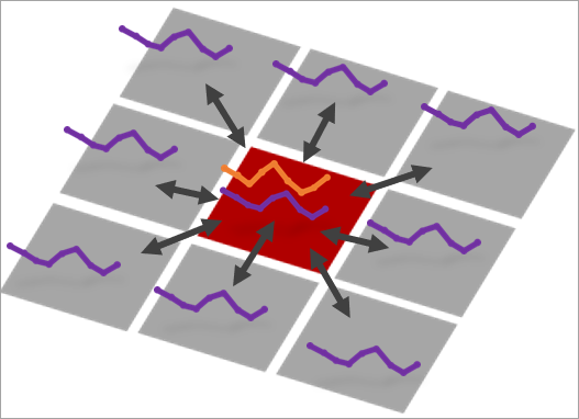

Um die Schätzung der Kreuzkorrelation zu verbessern, können Sie den Parameter Räumliche Nachbarn in Berechnungen einbeziehen zum Definieren einer Nachbarschaft um jede Position verwenden. Wenn Nachbarn einbezogen werden, ist die Kreuzkorrelation jeder Position für eine gegebene Zeitverzögerung der (ggf. gewichtete) Durchschnitt der Kreuzkorrelationen zwischen der primären Analysevariablen der Schwerpunktposition und der zeitverzögerten sekundären Analysevariablen jedes räumlichen Nachbarn (und sich selbst).
In der nachstehenden Abbildung ist beispielsweise die Schwerpunktposition in Rot mit acht Nachbarn dargestellt. Die orangefarbene Zeitserie ist die primäre Analysevariable der Schwerpunktposition, und die violetten Zeitserien sind die sekundären Analysevariablen an der Schwerpunktposition und bei jedem Nachbarn. In diesem Fall ist die Kreuzkorrelation an der Schwerpunktposition der Durchschnitt von neun Kreuzkorrelationen: die Kreuzkorrelation des Schwerpunkt-Features mit sich selbst, die Kreuzkorrelation der Schwerpunktposition mit dem ersten Nachbarn, die Kreuzkorrelation der Schwerpunktposition mit dem zweiten Nachbarn usw. Bei jedem Vergleich wird die primäre Analysevariable der Schwerpunktposition mit der sekundären Variable des Nachbarn (oder mit sich selbst) verglichen. Durch Durchschnittsbildung der Korrelationen kann der Wert die Kreuzkorrelation des Bereichs besser widerspiegeln als die der einzelnen Position. Diese Durchschnittswertbildung wird für alle Zeitverzögerungen und alle Positionen wiederholt.
Kreuzkorrelation unter Verwendung von Nachbarn

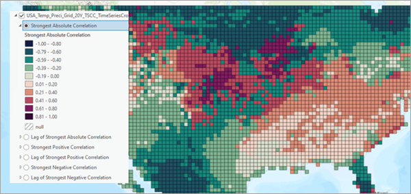

Drei der Layer zeigen Karten mit den stärksten Korrelationen: stärkste positive Korrelation, stärkste negative Korrelation und stärkste absolute Korrelation. Jede Position ist durch die größte positive Korrelation, die größte negative Korrelation oder die Korrelation mit dem größten absoluten Wert farblich gekennzeichnet.
Layer der stärksten absoluten Korrelation

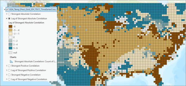

Die letzten drei Layer zeigen die Zeitverzögerungen in Verbindung mit den drei Layern der stärksten Korrelation. Der Layer "Zeitverzögerung der stärksten absoluten Korrelation" zeigt beispielsweise die Zeitverzögerungen, die zu den stärksten absoluten Korrelationen geführt haben.
Layer der Zeitverzögerung der stärksten absoluten Korrelation

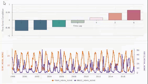

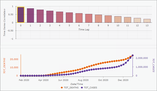

Sie können interaktive Pop-up-Diagramme für die Ausgabe-Features erstellen, indem Sie den Parameter Zeitserien-Pop-ups aktivieren aktivieren. Wird ein Feature erstellt, können Sie mit dem Werkzeug Erkunden auf das Feature klicken und ein Balkendiagramm der Kreuzkorrelationen für jede Zeitverzögerung sowie ein Liniendiagramm mit den primären und sekundären Analysevariablen anzeigen.
Pop-up-Diagramm zur Zeitverzögerung der Korrelation
Wenn Sie mit der Maus auf einen der Balken im Balkendiagramm zeigen, verschiebt sich die Zeitserie darunter um die entsprechende Zeitverzögerung. So können Sie sehen, wie sich die beiden Zeitserien nach verschiedenen Zeitverzögerungen ausrichten.
Balkendiagramm mit animierter Zeitserie

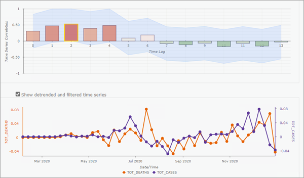

Wenn Sie Trends filtern und bereinigen und räumliche Nachbarn nicht einbeziehen, zeigt das Pop-up-Diagramm 95 %-Konfidenzintervalle (hellblau schattiert) um die Kreuzkorrelationen jeder Zeitverzögerung an. Mit dem Kontrollkästchen Trendbereinigte und gefilterte Zeitserien anzeigen legen Sie fest, ob die unverarbeiteten Werte der Zeitserien oder die Zeitserien nach dem Filtern und der Bereinigen von Trends angezeigt werden.
Pop-up-Diagramm zur Zeitverzögerung der Korrelation mit Konfidenzintervallen und gefilterten Zeitserien

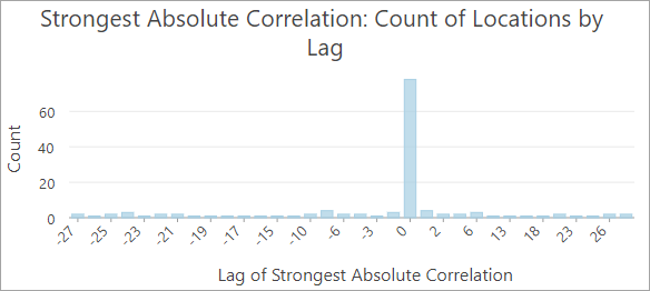

Die drei Layer, die die Zeitverzögerungen der stärksten Korrelationen (positiv, negativ und absolut) anzeigen, enthalten jeweils ein Balkendiagramm, das die Anzahl der Positionen anzeigt, die die stärkste Korrelation für jede Zeitverzögerung aufweisen. In der nachstehenden Abbildung wurde beispielsweise an den meisten Positionen die stärkste absolute Korrelation mit einer Zeitverzögerung von 0 erreicht. Dies bedeutet, dass es an den meisten Positionen keine geschätzte Verzögerung zwischen den beiden Zeitserien gibt.
Balkendiagramm der Anzahl der Positionen mit der stärksten Korrelation nach Zeitverzögerung
