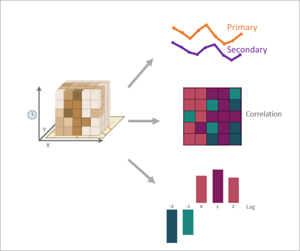

Abbildung
Abbildung: Werkzeug "Zeitserien-Kreuzkorrelation"
Kreuzkorrelationen werden zwischen zwei Zeitserien an allen Positionen eines Raum-Zeit-Würfels über verschiedene Zeitverzögerungen hinweg berechnet.
