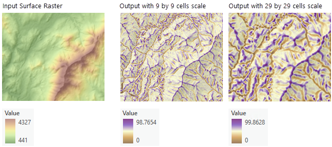

Die Ausgaben können zum Interpretieren von Features in einem Eingabe-Oberflächen-Raster und ihren zugehörigen Maßstäben verwendet werden. In der folgenden Abbildung sind die Ergebnisse von zwei verschiedenen Maßstäben für dieselbe Eingabeoberfläche dargestellt. In einer Ausgabe wurde ein Maßstab von 9 x 9 Zellen verwendet, während in der anderen Ausgabe ein Maßstab von 29 x 29 Zellen verwendet wurde. Dabei ist der kleinere Maßstab sensibler hinsichtlich der lokalen Variation in der Landschaft, und er erfasst kleinere Oberflächen-Features. Dagegen werden bei einem größeren Maßstab weniger Details angezeigt, indem nur größere Oberflächen-Features erfasst werden.
Beispiel für eine Perzentil-Ausgabe in zwei verschiedenen Maßstäben
Die Perzentil-Ausgabe in derselben Ausdehnung wird für zwei verschiedene Maßstäbe angezeigt: einen kleinen Maßstab (zweite Grafik) und einen größeren Maßstab (dritte Grafik).

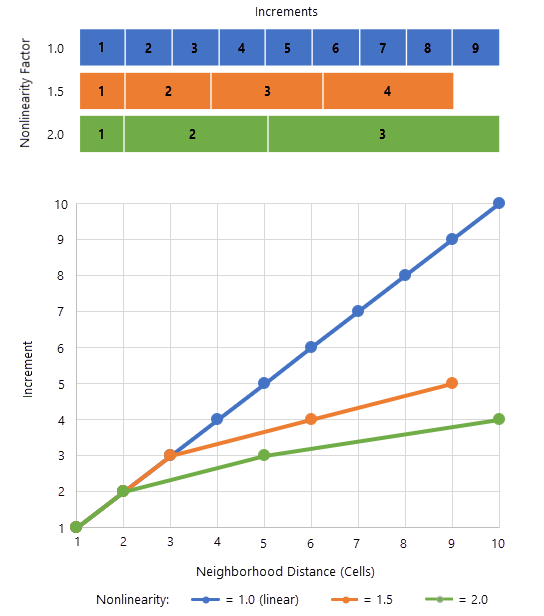

Auswirkung des Nichtlinearitätsfaktors auf die Nachbarschaftsentfernungen
Der Parameter Nichtlinearitätsfaktor steuert die Rate der Erhöhung der Nachbarschaftsentfernung. Der Standardwert ist 1. Dies führt zu einer linearen Erhöhung der Nachbarschaftsentfernung. Das bedeutet, dass die Inkremente zwischen den Nachbarschaftsentfernungen dem Parameterwert Basisentfernungsschrittgröße entsprechen.
Bei einer Erhöhung des Parameterwerts Nichtlinearitätsfaktor über 1 ändern sich die Inkremente zwischen den Nachbarschaftsentfernungen nach dem ersten Inkrement. Das erste Inkrement entspricht dem Wert von Basisentfernungsschrittgröße, aber alle folgenden Inkremente werden schrittweise größer.
Wenn der Parameterwert Nichtlinearitätsfaktor auf Werte über 1 festgelegt ist, wird das Inkrement in der Entfernung zwischen aufeinander folgenden Nachbarschaftsentfernungen nach dem ersten Inkrement schrittweise erhöht. Eine weitere Folge ist, dass ein höherer Nichtlinearitätsfaktor für dieselben minimalen und maximalen Nachbarschaftswerte insgesamt zu weniger Nachbarschaftsentfernungen führt.
In der folgenden Abbildung wird der Effekt von drei verschiedenen Einstellungen des Parameters Nichtlinearitätsfaktor dargestellt. In diesem Beispiel sind die Einstellungen 1,0, 1,5 und 2,0. Für jede dieser Einstellungen werden die Werte der anderen Parameter beibehalten. Der Parameterwert Minimale Nachbarschaftsentfernung ist 1, der Wert für Maximale Nachbarschaftsentfernung ist 10 und der Wert für Basisentfernungsschrittgröße ist 1.
Für das erste Inkrement ist der Wert für die Nachbarschaftsentfernung für alle drei Einstellungen des Nichtlinearitätsfaktors gleich, also 2 Zellen. Danach ändern sich die Werte für die Nachbarschaftsentfernung. Die Inkremente werden für einen Nichtlinearitätsfaktor von 1,5 schrittweise größer, und das noch mehr bei einem Faktor von 2,0.
Ist der Parameterwert für Nichtlinearitätsfaktor 1,0, so gibt es insgesamt 9 Inkremente, und jedes Inkrement ist linear größer als das vorige. Bei einem Wert von 1,5 für den Faktor gibt es nur 4 Inkremente, bei einem Wert von 2,0 3 Inkremente.
Grafik zur Erläuterung der Auswirkungen des Nichtlinearitätsfaktors
Die Erhöhung des Nichtlinearitätsfaktors über 1,0 führt zur schrittweisen Erhöhung der Größen des Inkrements, und dadurch wird die Nachbarschaftsentfernung schneller größer. Das führt auch dazu, dass weniger Maßstäbe für dieselbe minimale Nachbarschaftsentfernung und maximale Nachbarschaftsentfernung vorhanden sind, wenn ein größerer Wert für den Nichtlinearitätsfaktor verwendet wird.
Mit dem Parameter Nichtlinearitätsfaktor können Sie die Dichte der Referenzpunkterfassung von Maßstäben anpassen. Bei der Höhenoberfläche ist das Höhenperzentil oft hinsichtlich der Nachbarschaftsgröße bei kleineren Maßstäben empfindlicher und bei größeren Maßstäben weniger empfindlich. Durch die Verwendung eines Parameterwerts größer als 1,0 für den Nichtlinearitätsfaktor kann die Dichte der Maßstabsreferenzpunkterfassung bei kleineren Maßstäben höher und bei größeren Maßstäben geringer sein. Gegebenenfalls müssen Sie jedoch den Parameterwert Maximale Nachbarschaftsentfernung in diesen Fällen erhöhen, um die gewünschte Anzahl Inkremente zu erhalten. In den meisten Fällen wird für den Nichtlinearitätsfaktor ein Wert zwischen 1,0 und 2,0 verwendet.

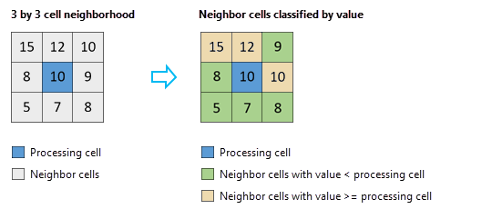

Ein Beispiel dieser Berechnung wird im Folgenden mit einer Nachbarschaft von 3x3 Zellen dargestellt.
Anwendung der Perzentil-Gleichung auf eine Beispiel-Nachbarschaft
Der Maßstab ist 3 x 3 Zellen, sie hat insgesamt 9 Zellen. Auf der linken Seite werden der Wert der Verarbeitungszelle und die 8 umgebenden Zellenwerte (grau) identifiziert. Auf der rechten Seite werden die Zellen angezeigt, deren Wert geringer als die mittlere Zelle ist (grün) sowie Werte, die gleich der mittleren Zelle oder größer sind (hellbraun).
Die Anwendung der oben genannten Formel auf dieses Beispiel führt zu folgendem Ergebnis:
Percentile = (Count of cell values less than center cell value)
           * 100 / (Count of cells in neighborhood)
        = 5 * 100 / 9
        = 55.5556
Sobald ein Perzentilwert gefunden wurde, wird der Wert mit dem zuvor identifizierten extremsten Perzentil verglichen. Ist der neue Wert extremer, ist also ein Perzentil weiter von 50 entfernt, so wird der Wert für diese Position im Parameterwert Ausgabe-Perzentil-Raster erfasst. Der Maßstabswert wird im Parameterwert Ausgabe-Maßstabs-Raster erfasst.
