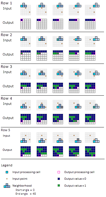

Im folgenden Beispiel ist die Keilnachbarschaft mit einem Anfangswinkel von 0 Grad, einem Endwinkel von 45 Grad und einem Radius von 2 Zellen angegeben. Es wird eine kleine Ausdehnung von 5 x 5 Zellen angegeben, innerhalb derer sich zwei Eingabepunktpositionen befinden. Das Attribut für jeden Punkt hat den Wert 1, und die berechnete Statistik ist das Maximum. Die Abbildung unten zeigt den Scanprozess von Zeile zu Zeile, angefangen in der oberen linken Ecke. Die Nachbarschaft wird durch jede Zelle in der Zeile wiederholt und der Ergebniswert der Ausgabezelle wird angezeigt. Dieser Prozess wird für jede Zeile im Ausgabe-Raster wiederholt.
Scanprozess für Punkt-Statistiken
Beispiel für den Scanprozess in einer Keilnachbarschaft
Es ist wichtig zu verstehen, dass die Werkzeugprüfung auf Basis dessen erfolgt, welche Punkte in der angegebenen Nachbarschaft um jede Ausgabezelle auftreten und nicht danach, was in der Nachbarschaft um jeden Eingabepunkt auftritt.
