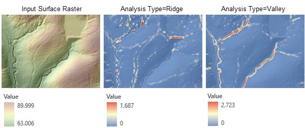

Ausgaben der Top-Hat-Transformation
Eine Höhenoberfläche mit einer Auflösung von 1 Meter sowie die von den Analysetypen "Grat" und "Tal" unter Verwendung einer rechteckigen 11x11-Zellennachbarschaft erstellten Ausgabe-Raster.
Bei der Analysetyp-Option Grat werden Objekte hervorgehoben, die höher sind als ihre Umgebung (z. B. Dämme und Brücken). Bei der Analysetyp-Option Tal werden Objekte hervorgehoben, die niedriger als ihre Umgebung sind (z. B. Wasserkanäle).
