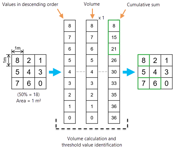

Beispiel für den Workflow
Angenommen sei ein Raster mit 9 Zellen mit einer Zellenfläche von jeweils 1 (\(A_i\) = 1). Die Raster-Werte sehen wie folgt aus:
Zeile 1:
8
Zeile 2:
5
Zeile 3:
7
6
Die Werteliste ist: {8, 2, 1, 5, 4, 3, 7, 6, 0}.
Das Gesamtvolumen des Rasters ist:
\(V_{total}\) = (8 + 2 + 1 + 5 + 4 + 3 + 7 + 6 +0) × 1 = 36.
Jetzt können die Volumen-Perzentile berechnet werden. Die folgenden Beispiele zeigen 50 Prozent, 75 Prozent und 90 Prozent der Werte:
\(p\) = 50 Prozent:
\(V_{50}\) = 0,50 × 36 = 18
\(p\) = 75 Prozent:
\(V_{75}\) = 0,75 × 36 = 27
\(p\) = 90 Prozent:
\(V_{90}\) = 0,90 × 36 = 32,4
Durch Sortieren der Zellenwerte in absteigender Reihenfolge (dichteste zuerst) und akkumulieren von Wert × Fläche können Sie die kumulativen Volumina \(C_k\) bei jedem Wert berechnen.
\(k\)
Wert, \(d_{(k)}\)
\(C_k\)
8
8
7
15
6
21
5
26
5
30
6
33
7
35
8
36
9
36
Um die Volumen-Konturlinien für das 50. Perzentil aus den Beispieldaten zu berechnen, ist das Zielvolumen bei diesem Perzentil: 18 (\(V_{50}\) = 18). Das kumulative Volumen bei \(k\) = 2 ist in der obigen Tabelle 15. Dies ist weniger als das Zielvolumen.
\(C_3\) = 15 (< 18)
Das kumulative Volumen bei \(k\) = 3 ist 21. Dies ist größer als das Zielvolumen. Damit ist dies das Schwellenwertvolumen, und der Wert (6) bei \(k\) = 3 wird als Schwellenwert verwendet.
\(C_3\) = 21 (> 18) => \(k^*\) = 3
Alle Werte bei oder über diesem Punkt werden in der Volumen-Konturlinie berücksichtigt.
Beispiel für die Volumen-Perzentil-Konturlinien-Berechnung
