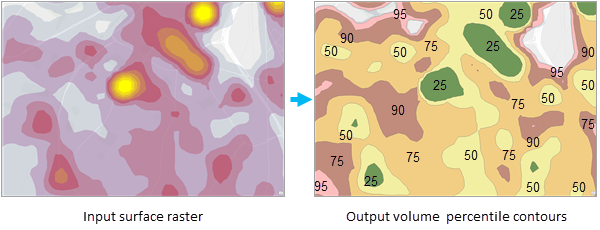

Abbildung
Abbildung: Werkzeug "Volumen-Perzentil-Konturlinien"
Ein Eingabe-Oberflächen-Raster wird mit Ausgabe-Volumen-Perzentil-Konturlinien verglichen.
