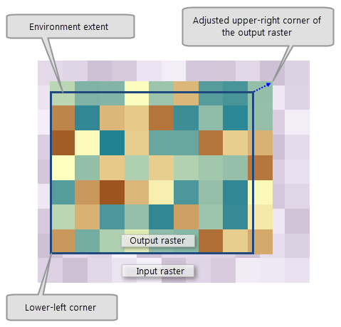

Wenn Sie eine Ausgabeausdehnung definieren, entspricht die untere linke Ecke der festgelegten Ausdehnung der unteren linken Ecke des Ausgabe-Rasters, es sei denn, Sie haben auch die Umgebung "Fang-Raster" festgelegt.
Von dort wird die obere rechte Ecke des Ausgabe-Rasters so angepasst, dass sich die festgelegte Ausdehnung innerhalb des Ausgabe-Rasters befindet. Ob die obere rechte Ecke angepasst wird oder nicht, hängt von der Ausgabezellengröße ab. Die Breite und die Höhe der Ausdehnung des Ausgabe-Rasters sind Vielfache der Ausgabezellengröße. Am Ende kann die Ausdehnung des tatsächlichen Ausgabe-Rasters etwas größer sein als der in der Umgebung der Ausdehnung festgelegte Wert.
Angepasste Ausdehnung des Ausgabe-Rasters
Die angepasste Ausdehnung des Ausgabe-Rasters.
Wenn die untere linke Ecke der Ausgabeausdehnung nicht mit einer Zellenecke des Eingabe-Rasters übereinstimmt, entsteht eine Verschiebung bei der Zellenausrichtung zwischen den Eingabe- und Ausgabe-Rastern. Durch diesen Unterschied bei der Zellenausrichtung wird ein Resampling des Eingabe-Rasters zum Durchführen von Analysen ausgelöst. Bei den meisten Spatial Analyst-Werkzeugen wird das Nächster-Nachbar-Resampling verwendet. Lediglich bei den Oberflächenwerkzeugen wird die bilineare Interpolation verwendet.

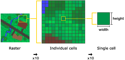

Spatial Analyst verarbeitet quadratische Raster-Zellen
Die Spatial Analyst-Operationen basieren auf quadratischen Raster-Zellen (Zellenbreite = Höhe).
Seien Sie bei der Festlegung von Zellengrößen, die feiner sind als die in den Eingabe-Raster-Datasets, besonders vorsichtig. Es werden keine neuen Daten erstellt. Die Zellen werden mithilfe des Nächster-Nachbar-Resampling interpoliert, sodass das Ergebnis nur so präzise wie die gröbste Eingabe sein kann.
