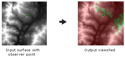

Im folgenden Beispiel wird das Sichtfeld eines Aussichtsturmes ermittelt. Das Höhen-Raster zeigt die Höhe des Geländes an (je heller die Standorte, desto größer die Höhe). Der Aussichtsturm ist mit einem grünen Dreieck markiert. Die Höhe des Aussichtsturmes kann in der Analyse angegeben werden. Grüne Zellen können im Gegensatz zu roten Zellen vom Aussichtsturm aus gesehen werden.
Beispiel für ein Sichtfeld

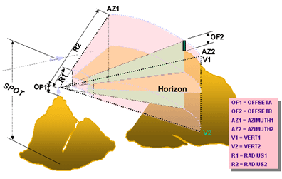

Steuern der Sichtbarkeitsanalyse
Es ist möglich, den untersuchten Bereich des Rasters zu begrenzen, indem verschiedene Felder im Feature-Attribut-Dataset angegeben werden, z. B. Höhenwerte, vertikale Versätze, horizontale und vertikale Scan-Winkel und Scan-Entfernungen für Beobachtungspunkte. Insgesamt gibt es neun Felder: SPOT, OFFSETA, OFFSETB, AZIMUTH1, AZIMUTH2, VERT1, VERT2, RADIUS1 und RADIUS2.
Das Bild unten stellt grafisch dar, wie eine Sichtbarkeitsanalyse gesteuert wird. Der Beobachtungspunkt befindet sich auf der Bergspitze links (bei OF1 in der Abbildung). Die Richtung des Sichtfeldes ist innerhalb des nach rechts gerichteten Kegels. Sie können den Grad des Versatzes des Beobachtungspunkte (z. B. die Höhe des Turmes), die Blickrichtung sowie die Blickhöhe und -tiefe vom Horizont aus bestimmen.
Parameter zum Steuern der Sichtfeldanalyse
Wenn das Dataset mit den Beobachter-Features eine Point-Feature-Class ist, kann jeder Beobachterpunkt in der Attributtabelle über einen eindeutigen Satz an Beobachtungseinschränkungen verfügen. Bei einer Polyline-Feature-Class gelten für jeden Stützpunkt entlang einer Eingabe-Polylinie dieselben Beobachtungseinschränkungen, die im Datensatz der Polylinie in der Attributtabelle enthalten sind.
Die Definitionen dieser Felder können variieren, solange sie numerisch sind. Sollte ein Feld nicht vorhanden sein, werden die Standardwerte übernommen.
SPOT
Im Feld SPOT werden die Oberflächenhöhen für die Beobachtungspunkte festgelegt.
Versatz
Der Versatz ist die vertikale Entfernung (in Oberflächeneinheiten), die dem Z-Wert einer Position auf der Oberfläche hinzugefügt wird.
Es gibt zwei Versatzelemente: das eine, das die Höhe definiert, die der Beobachterposition hinzugefügt werden soll, und das andere, das bestimmt, was jeder Zelle hinzugefügt wird, die für die Sichtbarkeit berücksichtigt werden soll.
Sichtbarkeitsversatz
OFFSETA
Das Feld OFFSETA gibt eine vertikale Entfernung in Oberflächeneinheiten an, die dem Z-Wert des Beobachterpunktes hinzugefügt wird.
Wenn das Feld OFFSETA in der Feature-Attributtabelle vorhanden ist, wird sein Wert der SPOT-Höhe (sofern vorhanden) hinzugefügt. Andernfalls wird der Wert dem Z-Wert der interpolierten Oberfläche hinzugefügt. Der Wert von OFFSETA muss positiv sein. Ist das Feld OFFSETA nicht vorhanden, lautet der Standardwert 1.
OFFSETB
Das Feld OFFSETB gibt eine vertikale Entfernung in Oberflächeneinheiten an, die dem Z-Wert jeder Zelle hinzugefügt wird, wenn dieser für die Sichtbarkeit berücksichtigt wird.
Wenn OFFSETB in der Feature-Attributtabelle vorhanden ist, wird sein Wert dem Oberflächen-Z-Wert jeder Zellenposition hinzugefügt, wenn deren Sichtbarkeit untersucht wird. Der Wert von OFFSETB muss positiv sein. Wenn die Feature-Attributtabelle kein Feld OFFSETB enthält, wird der Standardwert 0 verwendet.
Azimut
Die Azimut-Felder geben den horizontalen Winkelbereich für die Analyse an. Der Schwenk erfolgt im Uhrzeigersinn vom ersten Azimut zum zweiten. Die Werte für den Winkel werden in Grad von 0 bis 360 angegeben (0 = Norden).
Azimutale Sichtbarkeitsrichtungen
AZIMUTH1
Das Feld AZIMUTH1 definiert den Anfangswinkel des Scanbereichs.
Wenn dieses Feld nicht in der Feature-Attributtabelle vorhanden ist, wird standardmäßig der Wert 0 verwendet.
AZIMUTH2
Das Feld AZIMUTH2 definiert den Endwinkel des Scanbereichs. Der Wert für AZIMUTH2 muss größer sein als der von AZIMUTH1.
Wenn dieses Feld nicht in der Feature-Attributtabelle vorhanden ist, wird standardmäßig der Wert 360 verwendet. Wenn weder AZIMUTH1 noch AZIMUTH2 definiert sind, geben die Standardwerte einen vollen 360°-Schwenk an.
Vertikaler Winkel
Der vertikale Winkel definiert den vertikalen Winkelbereich für die Analyse. Die Winkel werden in Grad zwischen 90 und -90 ausgedrückt, wobei die positiven Werte Winkel über der horizontalen Ebene und negative Winkel unter der horizontalen Ebene darstellen. Die horizontale Ebene (0 Grad) wird durch die Summe aus Z-Wert des Beobachterpunktes und dem Wert von OFFSETA definiert. Beide vertikalen Winkel können negativ sein.
Vertikale Sichtbarkeitswinkelgrenzen
VERT1
Das Feld VERT1 definiert den oberen Grenzwert für den horizontalen Winkel der Analyse.
Wenn dieses Feld nicht in der Feature-Attributtabelle vorhanden ist, wird standardmäßig der Wert 90 verwendet.
VERT2
Das Feld VERT2 definiert den unteren Grenzwert für den horizontalen Winkel der Analyse. Der Wert für VERT2 muss kleiner sein als der von VERT1.
Wenn dieses Feld nicht in der Feature-Attributtabelle vorhanden ist, wird standardmäßig der Wert -90 verwendet.
Radius
Die Radius-Felder begrenzen die Suchentfernung bei der Identifizierung der von jedem Beobachtungspunkt aus sichtbaren Bereiche. Zellen, die jenseits einer bestimmten Entfernung liegen, können von der Analyse ausgeschlossen werden.
Sichtbarkeitsradius
RADIUS1
Das Feld RADIUS1 definiert die Startentfernung, von der aus die Sichtbarkeit bestimmt wird. Zellen mit einem Wert unter dem der Suchentfernung von RADIUS1 sind im Ausgabe-Raster nicht sichtbar, können aber dennoch die Sichtbarkeit der Zellen zwischen RADIUS1 und RADIUS2 behindern.
Die Standardentfernung RADIUS1 ist 0.
RADIUS2
Zellen außerhalb der Suchentfernung von RADIUS2 werden von der Analyse ausgeschlossen. Der Wert für RADIUS2 muss größer als der für RADIUS1 sein.
Die Standardentfernung RADIUS2 ist unendlich.
Vergleich von planimetrischer und dreidimensionaler Entfernung
Standardmäßig werden die begrenzenden Entfernungen RADIUS1 und RADIUS2 als dreidimensionale Sichtlinienentfernungen interpretiert. Damit die Schrägstrecke richtig berechnet wird, müssen die Geländeeinheiten und die Z-Einheiten der Oberfläche dieselbe Maßeinheit aufweisen. Um RADIUS1 und RADIUS2 als zweidimensionale planimetrische Entfernungen zu verarbeiten, setzen Sie vor die Werte ein Minus-Zeichen (-).
Beispiel: Wenn RADIUS1 auf -1000 und RADIUS2 auf -9000 festgelegt wird, untersucht die Funktion Sichtfeld die Bereiche der Oberfläche zwischen 1.000 und 9.000 Geländeeinheiten, planimetrisch vom Beobachter aus gemessen.
