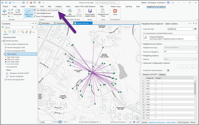

  1. Klicken Sie auf dem Menüband Nachbarschafts-Explorer im Abschnitt Erkunden auf die Schaltfläche Fokales Feature auswählen .
  2. Wählen Sie ein fokales Feature aus.
    Das fokale Feature wird hervorgehoben, und dessen Nachbarn werden visualisiert. Im Bereich Nachbarschafts-Explorer wird die Registerkarte Nachbarn der ID aktualisiert, sodass sie die ID des ausgewählten Features enthält. Die Tabelle auf der Registerkarte wird mit den Nachbarn des ausgewählten fokalen Features gefüllt.

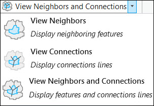

Klicken Sie auf dem Menüband Nachbarschafts-Explorer im Abschnitt Erkunden auf das Dropdown-Menü Anzeigeoptionen, und wählen Sie eine Visualisierungsoption aus.
  • Nachbarn anzeigen: Features in der Nachbarschaft werden visualisiert. Wenn der Layer Polygon-Features enthält, wird jeder Nachbar schwarz hervorgehoben. Wenn der Layer Punkt- oder Linien-Features enthält, werden die Nachbarn in einer anderen Größe und Farbe symbolisiert.
  • Verbindungen anzeigen: Nachbarverbindungen (Linien), die das fokale Feature mit den einzelnen Nachbarn verbinden, werden visualisiert. Wenn der Layer Polygon- oder Linien-Features enthält, verbindet eine Linie den Schwerpunkt des fokalen Features mit dem Schwerpunkt der einzelnen Nachbarn.
  • Nachbarn und Verbindungen anzeigen: Beide Visualisierungsstrategien werden angewendet. Die Nachbarn werden hervorgehoben, und die Nachbarverbindungen werden angezeigt.

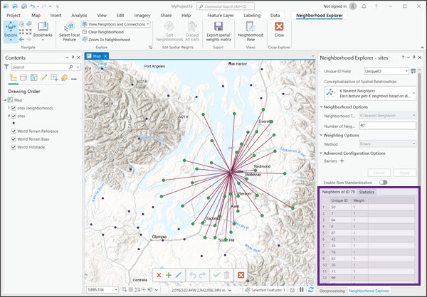

Der Bereich Nachbarschafts-Explorer enthält eine Tabelle mit den Nachbarn des ausgewählten fokalen Features. Sie können die Tabelle auf der Registerkarte Nachbarn der ID gefolgt von der ID des ausgewählten fokalen Features anzeigen.
Tabelle der Nachbarn
Wenn Sie ein anderes fokales Feature auswählen, wird die Tabelle mit den Nachbarn des neuen fokalen Features aktualisiert. Die Tabelle enthält die Spalte Eindeutige ID mit der ID der Nachbarn und die Spalte Gewichtung mit räumlichen Gewichtungen der Nachbarn. Wenn die Umschaltfläche Reihen-Standardisierung aktivieren aktiviert ist, enthält die Tabelle die Spalte Standardisierte Gewichtung mit nach Reihen standardisierten Gewichtungen. Die nach Reihen standardisierte Gewichtung der einzelnen Nachbarn ist die Gewichtung geteilt durch die Summe der Gewichtungen aller Nachbarn in der Nachbarschaft.
Sie können die Tabelle auch verwenden, um einen Nachbarn auf der Karte zu finden. Wählen Sie eine Zeile in der Tabelle aus, um das Feature auf der Karte hervorzuheben.
