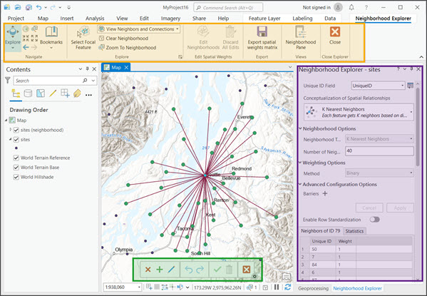

Komponenten des Nachbarschafts-Explorers
Zum Nachbarschafts-Explorer gehören der Bereich Nachbarschafts-Explorer, eine Werkzeugleiste "Bearbeitung" und das Menüband Nachbarschafts-Explorer.
Der Nachbarschafts-Explorers hat drei Komponenten: Ein Menüband (orange), einen Bereich (violett) und eine Werkzeugleiste "Bearbeitung" (grün).
Bereich "Nachbarschafts-Explorer"
Im Bereich Nachbarschafts-Explorer können Sie die Konzeptualisierung von räumlichen Beziehungen konfigurieren, die Nachbarn eines ausgewählten fokalen Features anzeigen sowie Summenstatistiken für alle Nachbarschaften anzeigen.

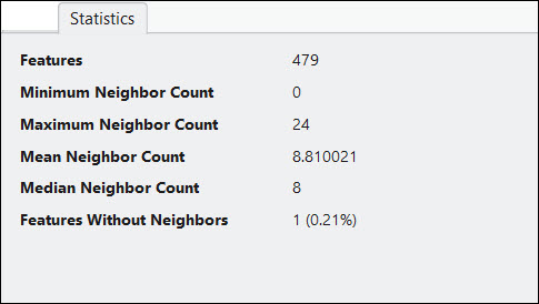

Statistiken
Die Registerkarte Statistiken zeigt Summenstatistiken aller Nachbarschaften an. Die Summenstatistiken werden nach der Ausführung des Nachbarschafts-Explorers gefüllt. Wenn Sie Nachbarschaften bearbeiten und diese Änderungen bestätigen, werden die Werte auf der Registerkarte Statistiken aktualisiert.
Registerkarte "Statistiken"
Menüband "Nachbarschafts-Explorer"
Sie können das Menüband Nachbarschafts-Explorer verwenden, um die Werkzeugleiste "Bearbeitung" zu öffnen, die Visualisierung von Nachbarn zu steuern und eine geänderte Konzeptualisierung von räumlichen Beziehungen in eine Datei mit räumlicher Gewichtungsmatrix zu exportieren.
Mit der Werkzeugleiste "Bearbeitung" können Sie Nachbarschaften ändern, indem Sie Nachbarn hinzufügen, entfernen und ändern. Um die Werkzeugleiste "Bearbeitung" zu öffnen, klicken Sie auf dem Menüband Nachbarschafts-Explorer auf die Schaltfläche Nachbarschaften bearbeiten .
Weitere Informationen zum Bearbeiten von Nachbarschaften
