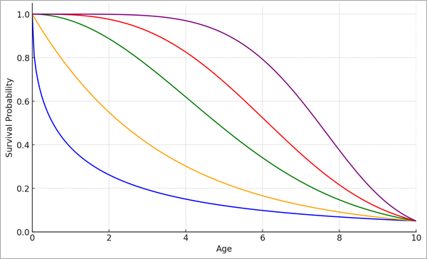

Der Formparameter (ρ) wird für alle Beobachtungen gleich verwendet und ermöglicht es der Überlebenskurve, innerhalb desselben Zeitraums verschiedene Formen anzunehmen. Die folgende Abbildung zeigt verschiedene Formen für Weibull-Verteilungen mit demselben Skalenparameter:
Überlebenskurven mit verschiedenen Formen
Der Formparameter wird manchmal auch als Beschleunigungsparameter bezeichnet, da er angibt, ob die Überlebenskurve beschleunigt oder verlangsamt wird. Die Beschleunigung wird anhand der Hazard-Funktion gemessen, die als Wahrscheinlichkeit definiert ist, dass das Ereignis zu einem bestimmten Zeitpunkt eintritt, unter der Annahme, dass das Ereignis zuvor noch nicht eingetreten ist. Wenn beispielsweise ältere Brücken in naher Zukunft mit größerer Wahrscheinlichkeit repariert werden müssen als jüngere Brücken, steigt die Hazard-Funktion mit der Zeit an (mit anderen Worten: Ältere Brücken sind gefährdeter als jüngere Brücken), sodass sich die Überlebenskurve mit der Zeit beschleunigt. Umgekehrt gilt: Wenn ältere Brücken in naher Zukunft weniger reparaturbedürftig sind als jüngere Brücken, sinkt die Hazard-Rate und die Überlebenskurve verlangsamt sich. Formparameterwerte über 1 weisen auf eine beschleunigte Überlebenskurve hin, Werte unter 1 auf eine verlangsamte Überlebenskurve. Das Modell kann jedoch keine variierenden Hazard-Raten schätzen, bei denen sich die Überlebenskurve zu unterschiedlichen Zeitpunkten sowohl beschleunigt als auch verlangsamt (z. B. ist die Sterblichkeitsrate bei Säuglingen höher, bei Kindern und jungen Erwachsenen niedriger und bei älteren Erwachsenen wieder höher).

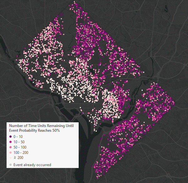

Für die Feature-Eingabe ist die Darstellung des Ausgabe-Feature-Layers abhängig von der medianen zusätzlichen Zeit bis zum Ereignis. Zensierte Features sind in Rot- und Rosatönen gehalten, wobei dunklere Töne anzeigen, dass das Ereignis voraussichtlich früher eintreten wird. Unzensierte Features sind hellgrau gezeichnet und so konfiguriert, dass sie unter den zensierten Features dargestellt werden, wenn sich ihre Symbole überlappen.
Symbolisierung des Ausgabe-Layers
Sowohl bei Tabellen- als auch bei Feature-Eingaben enthält die Ausgabe Kopien aller Eingabefelder sowie verschiedene Quantile der zusätzlichen Zeit bis zum Ereignis. Die Felder enthalten das 5., 10., 25., Median (50.), 75., 90. und 95. Perzentil der zusätzlichen Zeit bis zum Ereignis. Sie können diese Werte verwenden, um Bereiche für den wahrscheinlichen Zeitpunkt des Ereignisses zu erstellen, z. B. durch Verwendung des 5. und 95. Perzentils zum Erstellen eines 90-prozentigen Konfidenzintervalls. Bei unzensierten Features sind alle Quantilfeldwerte NULL-Werte, da die Vorhersage, wann das Ereignis eingetreten wird, nicht notwendig ist, wenn das Ereignis bereits eingetreten ist.

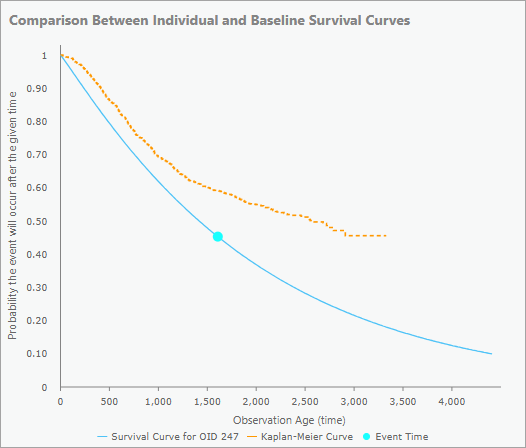

Für unzensierte Beobachtungen zeigt das Pop-up-Diagramm die Überlebenskurve für das Feature (blaue Kurve) und einen blauen Punkt, der den Zeitpunkt des Ereignisses angibt. So können Sie sehen, ob das Ereignis für die Beobachtung früh oder spät in ihrer vorhergesagten Lebensdauer eingetreten ist. Beobachtungen mit Ereignissen, die viel früher oder später als vom Modell erwartet eintreten, können weitere Untersuchungen rechtfertigen. Die Kaplan-Meier-Kurve (orangefarbene Kurve) ist ebenfalls im Pop-up-Diagramm enthalten und dient als Vergleichsgrundlage. So können Sie sehen, ob die Beobachtung länger oder kürzer als eine typische Beobachtung überleben sollte. In der Abbildung unten liegt die Überlebenskurve beispielsweise unterhalb und links von der Kaplan-Meier-Kurve. Dies bedeutet, dass das Ereignis früher eintreten sollte als bei den meisten anderen Beobachtungen. Der blaue Punkt befindet sich auch in der Mitte der Überlebenskurve. Dies bedeutet, dass das Ereignis ungefähr zu dem Zeitpunkt eingetreten ist, den das Modell auf der Grundlage seiner erklärenden Variablen vorhergesagt hat.
Pop-up-Diagramm für eine unzensierte Beobachtung

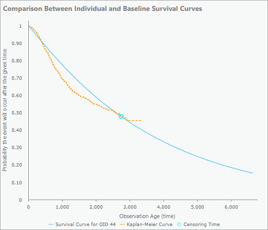

Bei zensierten Features enthalten die Pop-up-Diagramme zusätzlich die Überlebenskurve und die Kaplan-Meier-Kurve für die Beobachtung, aber der Zeitpunkt der Zensur wird durch einen blauen Kreis statt durch einen Punkt angezeigt.
Pop-up-Diagramm für eine zensierte Beobachtung

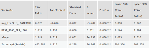

Der erste Abschnitt der Meldungen enthält eine Tabelle, in der die Auswirkungen der kontinuierlichen erklärenden Variablen zusammengefasst sind. Für jede Variable zeigt die Tabelle das Zeitverhältnis, den Koeffizienten und seinen Standardfehler (aus dem Skalenparameter der Weibull-Verteilung), den Z-Wert und den p-Wert, der die statistische Signifikanz des Koeffizienten testet, sowie die Unter- und Obergrenzen für ein 95-prozentiges Konfidenzintervall des Zeitverhältnisses an.
Am Ende ist eine Zeile für den Intercept-Term enthalten, aber die Rohwerte sind in der Regel nicht aussagekräftig. Der Zweck des Intercepts besteht stattdessen darin, die Überlebenskurven auf die Zeiteinheit des Feldes "Alter" zu skalieren. Wenn Sie beispielsweise die Werte des Feldes "Alter" von Stunden in Tage umrechnen, bleiben alle Zeitverhältnisse gleich, aber das Zeitverhältnis des Intercepts wird durch 24 (die Umrechnung von Stunden in Tage) geteilt. Aus diesem Grund muss die Einheit des Feldes "Alter" im Werkzeug nicht angegeben werden und liefert unabhängig von der Einheit gleichwertige Ergebnisse.
Koeffiziententabelle für kontinuierliche erklärende Variablen
Hinweis:

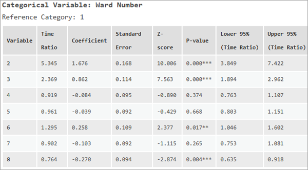

Der zweite Abschnitt der Meldungen enthält Tabellen, in denen die Auswirkungen der kategorialen erklärenden Variablen zusammengefasst sind. Für jede kategoriale Variable wird eine Tabelle angezeigt, die die Wirkung jeder ihrer Kategorien zeigt. Die Referenzkategorie wird über der Tabelle angezeigt und alle Zeitverhältnisse müssen im Verhältnis zu dieser Kategorie interpretiert werden. In der folgenden Abbildung ist die kategoriale Variable beispielsweise die Stadtteilnummer, und Stadtteil 1 ist die Referenzkategorie. Beobachtungen in Stadtteil 2 leben 5,345-mal länger als Beobachtungen in Stadtteil 1 (Zeitverhältnis gleich 5,345), aber Beobachtungen in Stadtteil 8 leben 23,6 Prozent kürzer als Beobachtungen in Stadtteil 1 (Zeitverhältnis gleich 0,764). Die p-Werte zeigen auch, dass sich die Stadtteile 4, 5 und 7 nicht signifikant von Stadtteil 1 unterscheiden.
Koeffiziententabelle für kategoriale erklärende Variablen
Hinweis:
Jede kategoriale Variable wird in eine Reihe binärer (0 oder 1) Variablen umgewandelt, und diese binären Variablen werden als kontinuierliche erklärende Variablen im Modell für beschleunigte Ausfallzeiten verwendet. Für K-Kategorien (K-1) werden binäre Variablen erstellt, und jede Kategorie erhält eine binäre Variable mit Ausnahme der Referenzkategorie (dieser Prozess wird als Indikator-Encodierung bezeichnet). Eine Kategorie muss ausgeschlossen und als Referenz verwendet werden, da die Einbeziehung binärer Variablen für alle Kategorien zu einer perfekten Kollinearität führt, wodurch das Modell nicht in der Lage ist, die Koeffizienten und Zeitverhältnisse zu schätzen.
