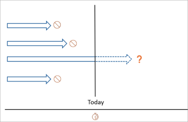

Abbildung
Abbildung des Werkzeugs "Zeit bis zum Ereignis schätzen"
