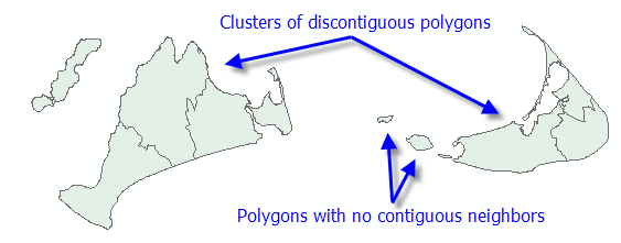

Nicht zusammenhängende Polygone

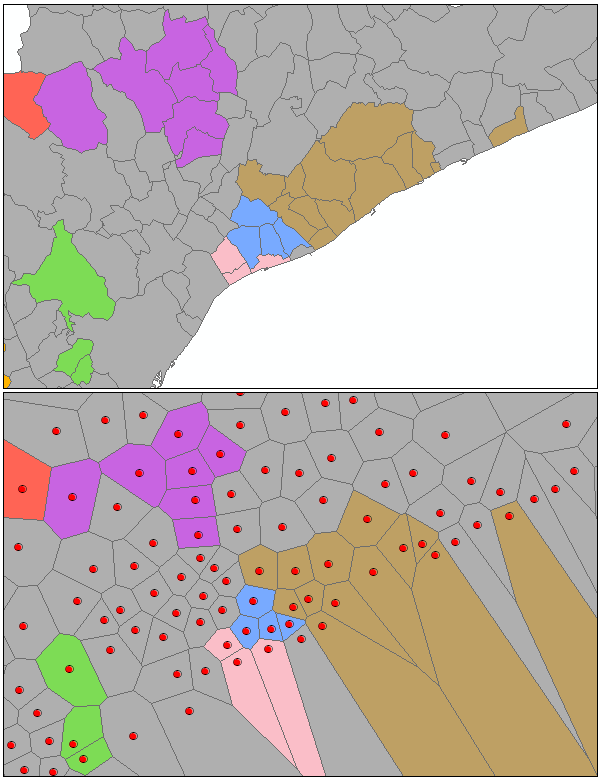

Die Option Gekürzte Delaunay-Triangulation ist für Punkt- oder Polygon-Features geeignet; durch diese Option wird sichergestellt, dass ein Feature nur dann in einen Cluster aufgenommen wird, wenn mindestens ein weiteres Cluster-Mitglied ein natürlicher Nachbar (Delaunay-Triangulation) ist. Bei der Delaunay-Triangulation wird konzeptionell, ausgehend von den Schwerpunkten der Features, ein nicht überlappendes Netz aus Dreiecken erstellt. Jedes Feature entspricht einem Dreiecksknoten. Knoten, die über eine gemeinsame Kante verfügen, gelten als Nachbarn. Diese Dreiecke werden anschließend auf eine konvexe Hülle zugeschnitten, sodass Features keine Nachbarn anderer Features außerhalb der konvexen Hülle sein können. Diese Option sollte nicht für Datasets mit lagegleichen Features verwendet werden. Da die Delaunay-Triangulationsmethode Features zur Bestimmung von Nachbarschaftsbeziehungen in Thiessen-Polygone konvertiert (insbesondere bei Polygon-Features und manchmal auch bei peripheren Features im Dataset), kann es außerdem sein, dass die Ergebnisse dieser Option nicht immer den Erwartungen entsprechen. Beachten Sie in der folgenden Abbildung, dass einige der gruppierten ursprünglichen Polygone nicht zusammenhängend sind. Nach der Konvertierung in Thiessen-Polygone haben jedoch alle gruppierten Features eine gemeinsame Kante.
Beispiel für Delaunay-Triangulation
Für die gekürzte Delaunay-Triangulation definiert die Nachbarschaft von Thiessen-Polygonen Nachbarschaftsbeziehungen.

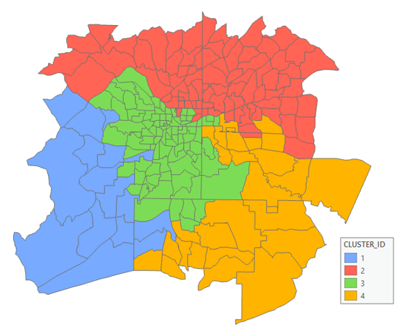

Die Standardausgabe des Werkzeugs Räumlich eingeschränkte multivariate Cluster-Bildung ist eine neue Ausgabe-Feature-Class, die die in der Analyse verwendeten Felder sowie ein neues ganzzahliges Feld namens CLUSTER_ID enthält, das die Gruppe angibt, der die einzelnen Features angehören. Diese Ausgabe-Feature-Class wird dem Inhaltsverzeichnis hinzugefügt, wobei ein eindeutiges Farbrendering-Schema auf das Feld CLUSTER_ID angewendet wird.
Ausgabe-Feature-Class des Werkzeugs "Räumlich eingeschränkte multivariate Cluster-Bildung"
Ausgabe des Werkzeugs "Räumlich eingeschränkte multivariate Cluster-Bildung".

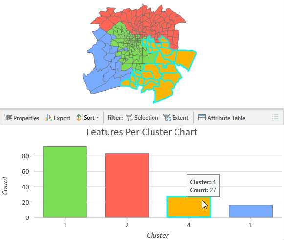

Außerdem wird ein Balkendiagramm erstellt, das die Anzahl der Features pro Cluster anzeigt. Durch Auswahl der einzelnen Balken werden auch die Features des Clusters in der Karte ausgewählt, was für die weitere Analyse hilfreich sein kann.
Balkendiagramm zur Anzahl der Features pro Cluster
